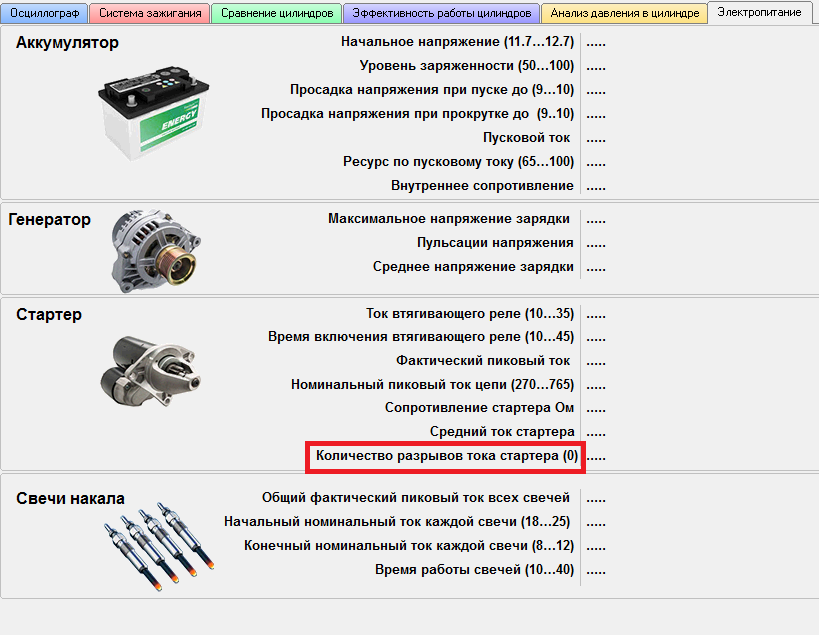

Сообщение Игорь Гураш » 25 окт 2017, 03:43
У Постоловского в скрипте ElPOWER есть "количество разрывов на стартере" или как-то так это называется. Будет ли что-то подобное на Диамаге?
Игорь Гураш
Сообщения: 9
Зарегистрирован: 19 июл 2017, 19:09
Сообщение Дмитрий 46 » 25 окт 2017, 07:50
Так есть жеш.
