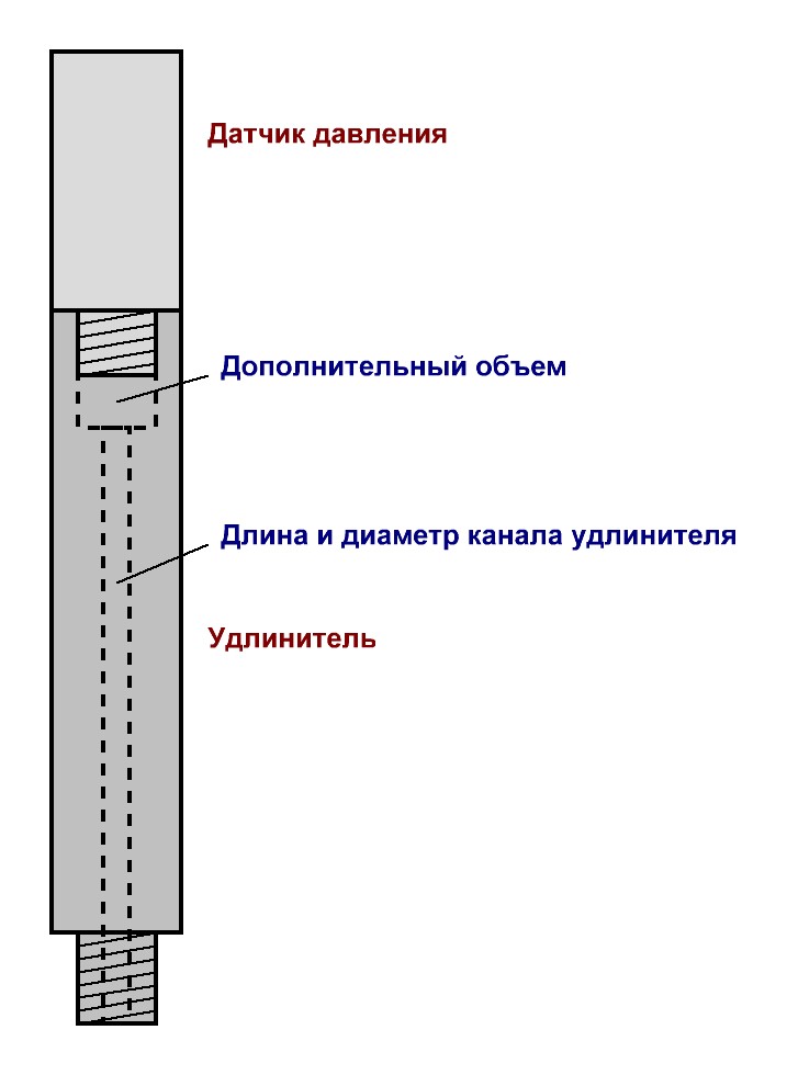

Всем привет! Многие используют удлинитель для работы с ДД. Но, пока ПО Диамага не учитывает его в расчете степени сжатия (СЖ). Поэтому, для перерасчета СЖ в верные значения сделал файлик в Excel. Там, заполняете параметры ДВС, удлинителя, вводите СЖ, полученную при его применении и получаете скорректированное значение СЖ. В дополнение, картинка с пояснениями. Дополнительный объем - это объем, остающийся в удлинителе при вкрученном ДД. Т.е., из отверстия удлинителя, куда вкручивается ДД вычитаете длину резьбовой части ДД.

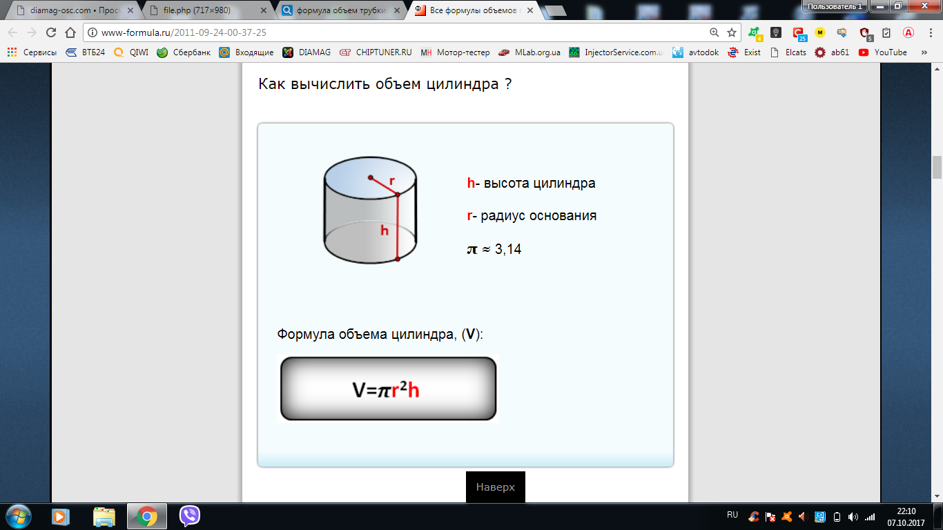

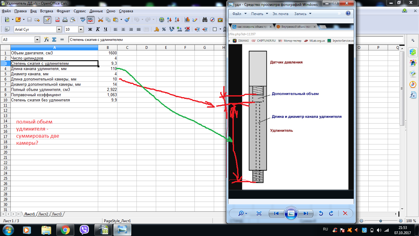

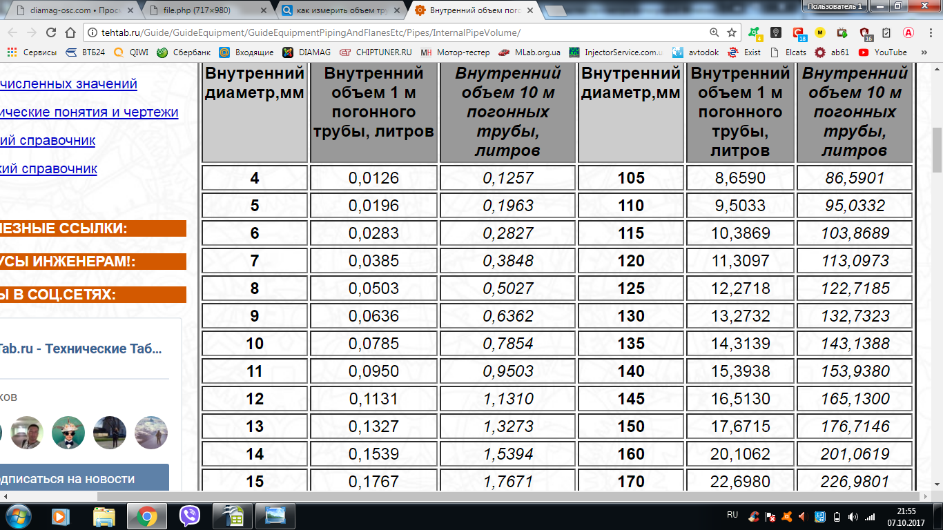

на работе через телефон смотрел,а дома с компа и возникли вопросы
обьем можно взять из таблицы, разделив на свой размер?
dmiha.73
Сообщения: 565
Re: Перерасчет степени сжатия для удлинителя
Сообщение dmiha.73 » 08 окт 2017, 06:11
либо ,наверно, так обьем рассчитать?

dmiha.73 писал(а):либо ,наверно, так обьем рассчитать?
Так, в файлике все автоматом рассчитывается. Вводите диаметр и длину полости, которая остается после вкручивания ДД, длину и диаметр канала, который идет после полости до конца удлинителя. Все автоматически рассчитается. Что, еще мудрить?
Сообщение dmiha.73 » 08 окт 2017, 15:55
Понятно, спасибо :D
