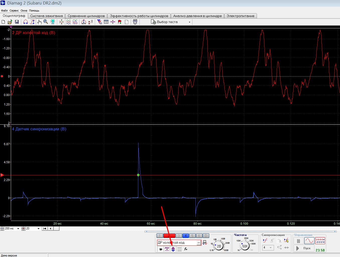

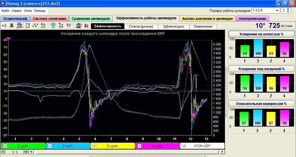

Сообщение Tigran95 » 28 мар 2018, 03:38
несколько дней назад купил Diamag 2 и снял осциллограмму эффективности работы двигатель на машине subaru forester(двигатель 2.5L EJ253)такт работы двигателя 1 3 2 4,синхронизацию взял из высоковольтные провода 2 цилиндр,но не могу
сделать анализ эффективности работы двигатель,помогите пожалуйста.

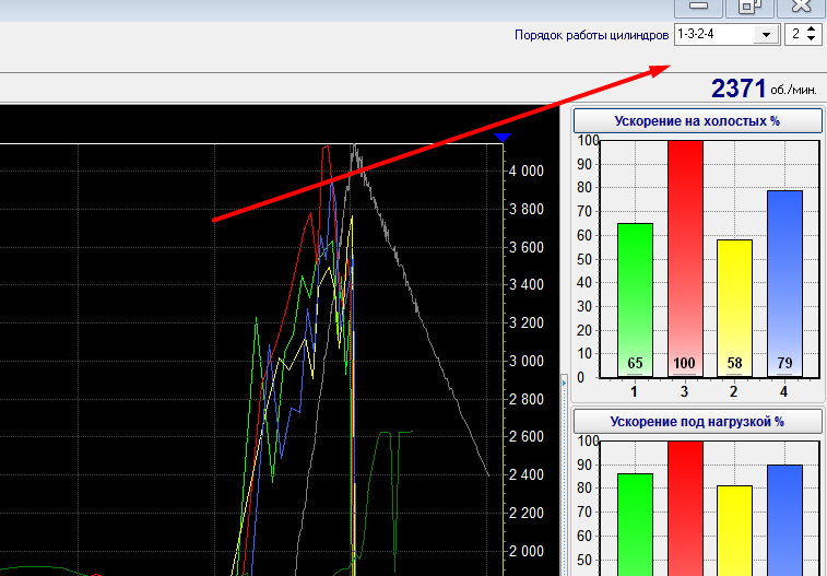

Сообщение Юрий » 28 мар 2018, 03:54
Установите порядок работы цилиндров и номер цилиндра синхронизации. У вас 2-й указан .
Инвертируйте сигнал
Нажмите кнопку
Прочитайте " Руководство пользователя ".

Сообщение Tigran95 » 28 мар 2018, 04:02
Я подключил датчик синхронизации к 2 цилиндр .

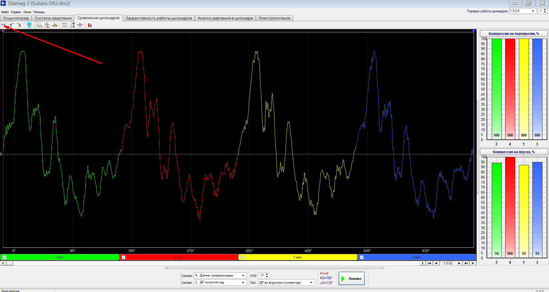

Сообщение Tigran95 » 28 мар 2018, 04:03
как правильно поставить линейку?

Сообщение Юрий » 28 мар 2018, 04:04
Tigran95 писал(а):Я подключил датчик синхронизации к 2 цилиндр .
Пардон... Проходит тест и первым . Только неправильно будут указаны цилиндры.

Сообщение Юрий » 28 мар 2018, 04:14
Tigran95 писал(а):как правильно поставить линейку?

Сообщение Tigran95 » 28 мар 2018, 04:15
спасибо очень ,получилось
