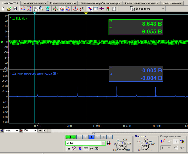

Всем доброго времени суток. Снял осциллограмму эффективности цилиндров автомобиль ROVER 400 1999 г.в.двигатель 1.6 (16K4F) попарно-параллельный впрыск. Проблема в том что задающий диск датчика КВ нестандартный (судя по картинке 14+3+13+2+14+3+13+2). Помогите сделать настройку для такого задающего диска. Вот оригинал

Авто18 писал(а):Всем доброго времени суток. Снял осциллограмму эффективности цилиндров автомобиль ROVER 400 1999 г.в.двигатель 1.6 (16K4F) попарно-параллельный впрыск. Проблема в том что задающий диск датчика КВ нестандартный (судя по картинке 14+3+13+2+14+3+13+2). Помогите сделать настройку для такого задающего диска. Вот оригинал
Надо бы разобраться сначала с этой проблемой.

Сообщение Авто18 » 10 июн 2018, 22:39
Vul писал(а):что случилось с авто?
после прогрева нестабильный х.х. и дымит сильно с запахом несгоревшего бензина
АндрейК писал(а):Надо бы разобраться сначала с этой проблемой
думаю это не "проблема" это задающие метки для впрыска так сказать решили проблему отсутствия дпрв
