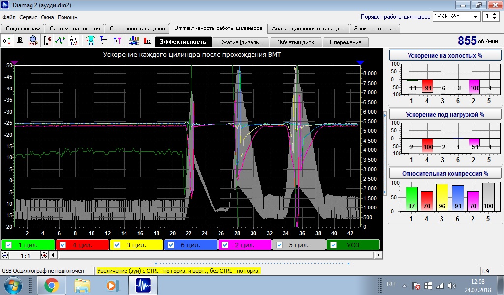

Сообщение Tiburon » 24 июл 2018, 20:22

Сообщение Alex_42 » 24 июл 2018, 20:38
Где сам файл?

Сообщение Tiburon » 24 июл 2018, 20:53
Не вставляется, доходит до 50 процентов и соединение сбрасывается, со вчерашнего дня бьюсь, все старые вложения удалил у себя, разбил на два файла, заархивировал - не добавляется, доходит до 70 процентов и зависает

Сообщение Tiburon » 24 июл 2018, 21:19
Alex_42 писал(а):Где сам файл?
Вот https://yadi.sk/d/3f6MsOk73ZWjWP, https://yadi.sk/d/ND1kjRTK3ZWmBh

Сообщение Tiburon » 24 июл 2018, 21:31
Порядок работы цилиндров 1-4-3-6-2-5, пробовал задавать границы первого цикла маркерами, брал синхру с разных цилиндров, инвертировал сигнал ДПКВ, добавлял сигнал ДПРВ, пробовал разные алгоритмы, и онлайн, и не онлайн - всё едино, в результате анализа получается ерунда. Суть проблемы - дерготня при разгоне, судя по всему проблема в системе зажигания, только вот отловить не удаётся.

Сообщение archer742 » 24 июл 2018, 22:33
Выставлен слишком большой диапазон канала ДПКВ, программа не может корректно определить пропуск зубьев. Поставьте вольт 25-30 и переснимите осциллограмму.

Сообщение Tiburon » 24 июл 2018, 23:16
archer742 писал(а):Выставлен слишком большой диапазон канала ДПКВ, программа не может корректно определить пропуск зубьев. Поставьте вольт 25-30 и переснимите осциллограмму.
Понял, попробую
