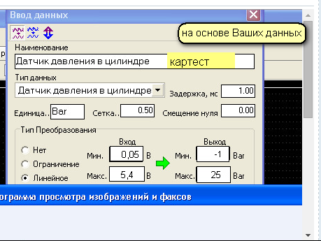

Настройки для ДД картест.

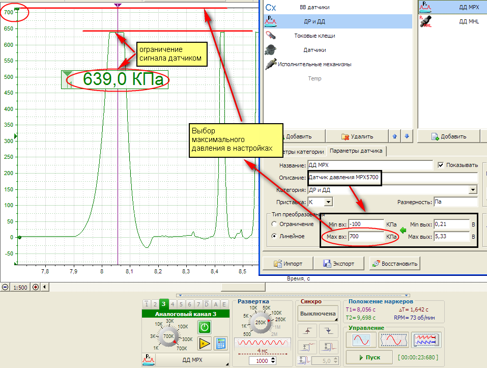

Алексей, Вы говорите о выборе одного из элементов настроек ДД MX5700- максимального давления. Здесь могу Вас поддержать и даже в качестве примера приведу один скрин. На котором видно соответствие максимального давления в настройках и максимального сигнала самого ДД.
Только я в предыдущем посте писал о том, как сравнить настройки разные авторов. Предложил, как вариант, сравнивать через чувствительность ДД.

Чувствительность датчика так как датчик один и тот же одинакова. Это минимальное изменение напряжения на выходе / минимальное изменение давления на входе
В случае измерения осциллом чувствительность зависит еще от одного параметра, а именно от диапазона в котором идет запись. В нашем случае +-5 вольт.
Так как чувствительность = шаг с которым в нашем случае мы читаем данные с датчика.
(Если поставить +-20 вольт и измерения станут в 4 раза грубее.)
А выбор максимума 6 или 7 атм влияет только на отображение на экране.
Так как по факту эти данные в настройках являются уравнение прямой y=kx+b.
То сравнивать надо соответствие х и b вычисленных их этих данных, датащиту конкретного датчика.
