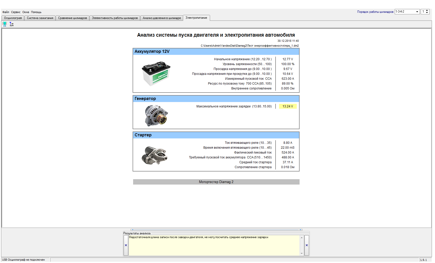

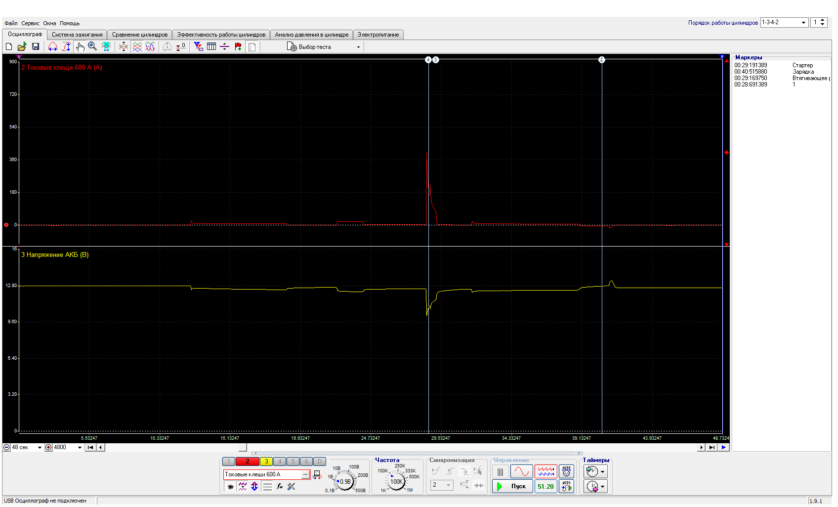

Сделал на версии 1.9.1 ELPower для оссцилки от дизельного MPS. Вчера выкладывал баг на этой осцилке со скриптом с версии 1.9(там работа дальнего определяется как свечи накала). Сегодня эту же осциллограмму обработал уже новой версией.
Результаты пока странные:
Отсутствует анализ свечей накала и глюк с определением напряжения зарядки
Отчетливо видны зоны дальнего и свечей накала. Что за маркер "1"?
Сама осциллограмма на Ядиске: https://yadi.sk/d/HCpygOl0I0g9ZA
p/s: на предыдущей версии скрипта свечи, хоть и ошибочно, но присутствовали в анализе. Так же не было проблем с определением напруги генератора. На новой не работает.

Re: Новая версия ПО 1.9.1
Сообщение admin » 31 дек 2018, 19:45
Пока единственный баг это невозможность напечатать отчет.
Ставить надо, так как в новом по по исправлено много ошибок которые были ранее и влияли на стабильность работы и т д
