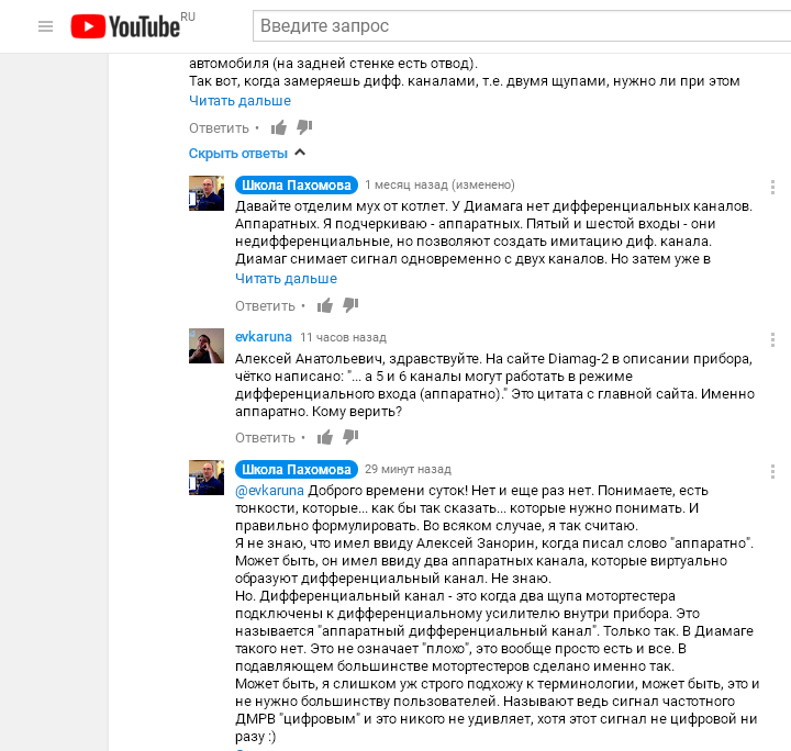

Доброго. Вопрос к разработчику Diamag-2.
На просторах интернета, в видео Пахомова о ДПКВ, он однозначно озвучил, а потом и пояснил в комментариях, информацию о том, что Diamag-2 не обладает аппаратным дифференциальным каналами.
Цитирую Пахомова: "Я не знаю, что имел ввиду Алексей Занорин, когда писал слово "аппаратно". Может быть, он имел ввиду два аппаратных канала, которые виртуально образуют дифференциальный канал. Не знаю.
Но. Дифференциальный канал - это когда два щупа мотортестера подключены к дифференциальному усилителю внутри прибора. Это называется "аппаратный дифференциальный канал". Только так. В Диамаге такого нет.

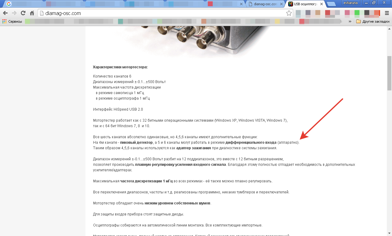

При этом, на главной странице сайта прибора, в описании прибора указано что 5 и 6 каналы - дифференциальный вход аппаратно.
В связи с этим, хочется услышать разъяснение разработчика прибора.

Сообщение admin » 11 янв 2019, 22:44
Дифф канал в Диамаге АППАРАТНЫЙ! Пахомов тут не верно пишет.
В режиме D 5 и 6 каналы подключены к отдельному дифференциальному усилителю.

Сообщение evkaruna » 12 янв 2019, 01:43
Пахомов, поблагодарил за предоставленную информацию, сказал что не знал этого и убрал из доступа ролик в котором он допустил ошибочную информацию по Diamag-2. Все точки на "И" расставлены.
