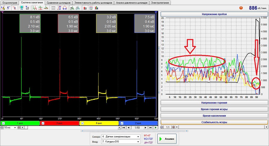

Здравствуйте, недавно купил диамаг2 и при проверке DIS систем одна и та же проблема не всех авто, подключаю все по инструкции, делаю запись, нажимаю анализ, если запись была только на холостом ходу то анализ проходит нормально, но если была перегазовка то при попытке сделать анализ выдает ошибку, скриншот прилагаю, подскажите что я делаю не так ?

Вроде всё сделано правильно, но в первом цилиндре по которому у вас синхронизации на ХХ в системе зажигания высокое пробивное напряжение которое снижается с обогащением топливной смеси, при этом импульс синхронизации снижается до уровня с импульсом от четвёртого цилиндра происходит потеря синхронизации и сбой в анализе зажигания.
Судя по графику напряжения пробоя анализ зажигания у вас может пройти успешно если синхронизацию сделать от второго или третьего цилиндров, но в целом уже нужно искать причины высокого пробивного напряжения на ХХ в первом, четвёртом и возможно в третьем цилиндрах. Замерить сопротивление высок. проводов, свечей или возможно в этих цилиндрах бедная топливная смесь.

И в этом случаи информация во время и после первого набора оборотов остаётся не достоверной, так как сбой в синхронизации всё равно происходит. Если просматривать установившиеся точки синхронизации на осциллограмме, видны потери отдельных импульсов и это значит что порядок следования импульсов не будет соответствовать порядку работы цилиндров, в отдельных местах возможно будет пропадать сигнал искры в некоторых цилиндрах по анализу зажигания (начинающие иногда воспринимают это за реальное отсутствие искры в цилиндре что не верно).
При таких сбоях тест не пригоден к анализу, и об этом в окне теста появляется предупреждение в виде восклицательного знака (в правом верхнем углу), предупреждающий о высоком уровне пробоя.

И на мой взгляд отсутствие компрессии в четвёртом цилиндре могло стать этому причиной, по графику видно что напряжение пробоя четвёртого цилиндра мало меняется от ХХ до повышения оборотов, напряжение пробоя в остальных цилиндрах резко снижается (что логично при обогащении), когда же напряжение пробоя в первом цилиндре (по которому ведётся синхронизация) снижается до уровня четвертого происходит сбой и потеря синхронизации.
