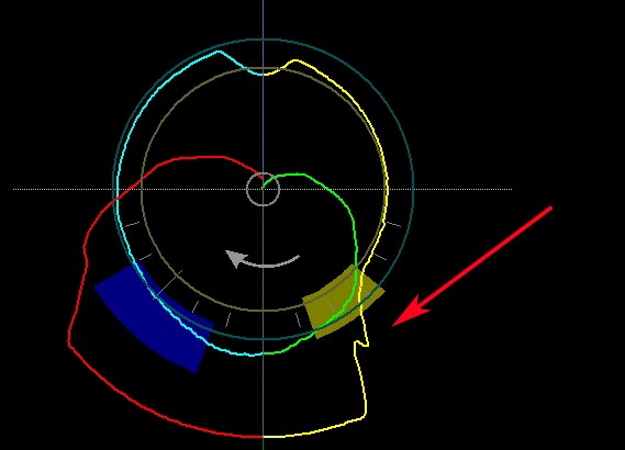

Здравствуйте.
Что это может быть при открытии выпускного клапана? (стрелка)
По осциллограмме видно, что распредвалы установлены «раньше».
(хотя метки совподают)
Тему создал здесь viewtopic.php?f=8&t=772

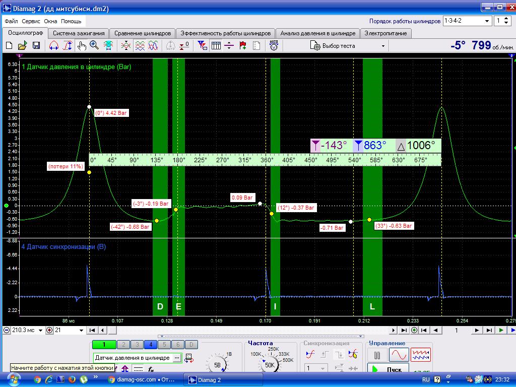

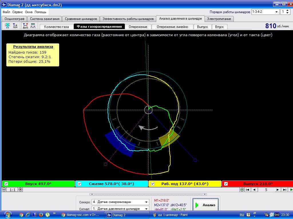

Добрый вечер подскажите по ДД авто митсубиси 4G92 . Первая свеча в черном нагаре . Форсунки проверенны , также проверенна компрессия 12 в каждом цилиндре ,только в третьем 11.

serikpai писал(а):Добрый вечер подскажите по ДД авто митсубиси 4G92 . Первая свеча в черном нагаре .
Да так-то нормально всё по ДД. Сажа на свече - это избыток топлива, богатая смесь. Надо выяснить откуда она берётся. Судя по анализу ДД, воздух цилиндр берёт нормально, искра вовремя. А что конкретно с искрообразованием в этом цилиндре? Надо смотреть.
