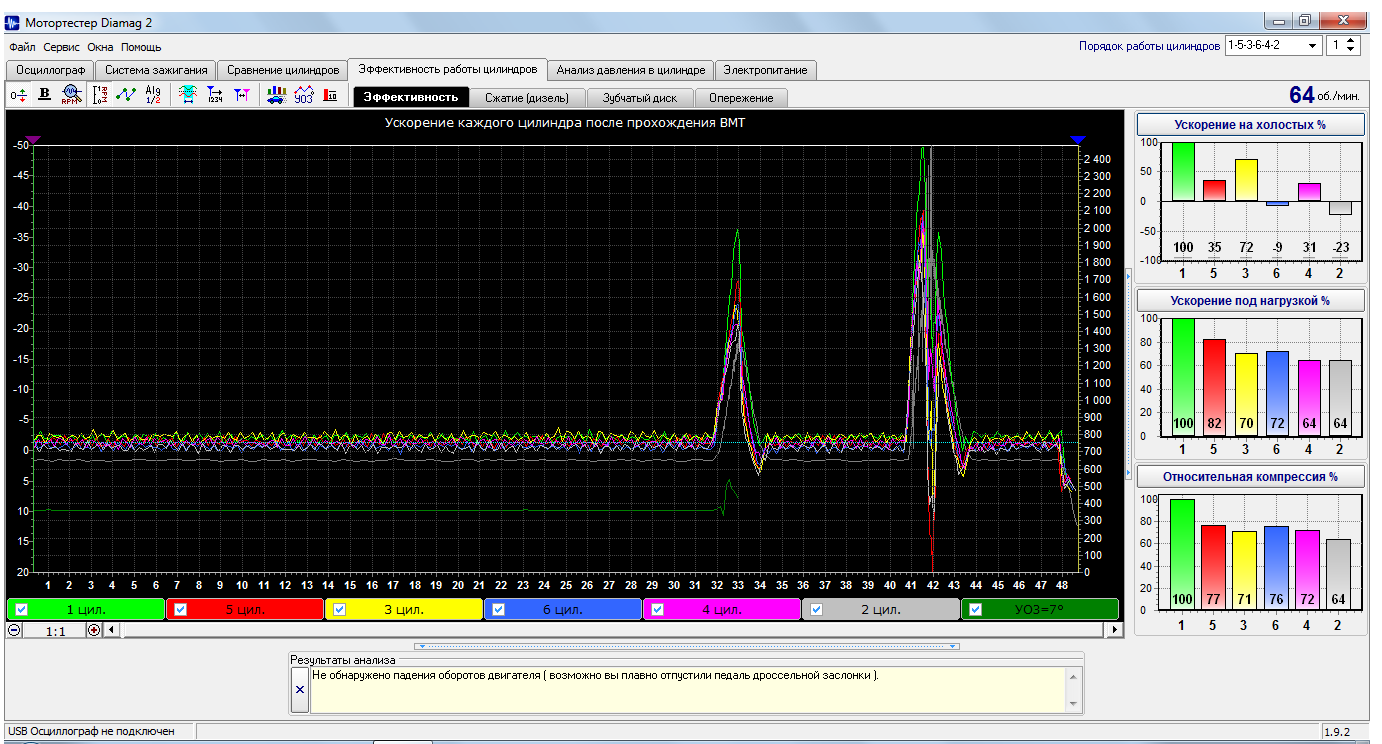

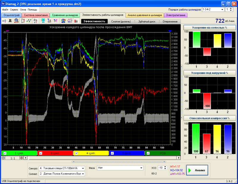

Во вторых - по существу. Автобус ЛиАЗ с ДВС КАММИНЗ. Делаю CSS. Синхра по самодельному датчику тока, который (датчик) делал ВИДЖАР в теме "Датчики тока".
Делаю тест, без душения, делаю анализ. Старый и новый алгоритм. Два разных анализа. Чему верить?
Еще вопрос : почему весь файл теста (108 Мб) не грузится на форум?

Извиняюсь за своё не компетентное мнение, так как не имею практики работы с дизелем.
Как мне кажется по первому скриншоту не стоит делать какие либо выводы так как сообщением о не обнаружении падения оборотов, программа даёт нам знать что не было собрано достаточно данных для корректного (более точного) провидения теста.
Но и по второму скриншоту есть вопросы, несмотря на то что программа не вывела не каких сообщений и ошибок в проведении теста.
Первый вопрос это, были ли достаточны обороты "перегазовки" для калибровки, по методике они до 3000-3500.
Можно предположить что по новому алгоритму требования другие и собранных данных с второй "перегазовки" до 2000 уже достаточно для корректного проведения теста.
И второй вопрос, к заданному углу зажигания (или впрыска), 10 гр. вроде поздновато, может быть хотя бы 0 гр. или -5 гр.

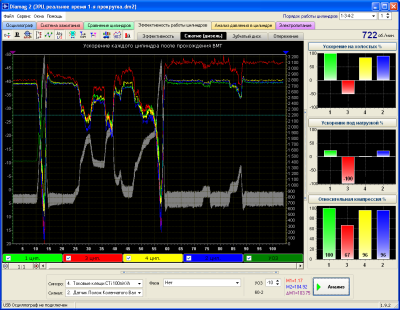

Приведу просто пример:
По этой вкладке, как-бы 3-я форсунка в минусе, но смотрим вкладку сжатия.
Смотрим вкладку сжатие, и видно, что третий цилиндр с отклонением, причём на оборотах. Для подтверждения уже не рабочего цилиндра, замерялась компрессия в 3-м цилиндре, было 18 Bar.
Тесты делались в реальном времени.
