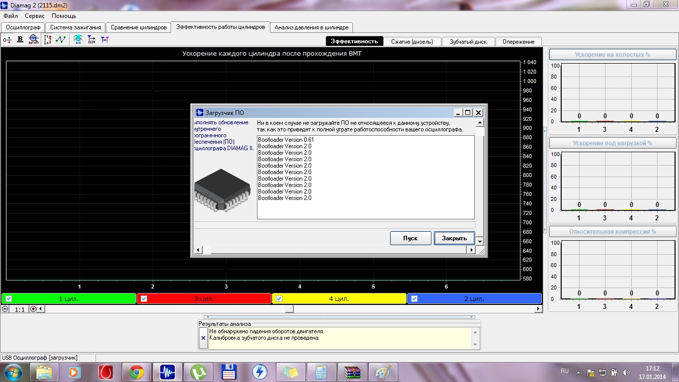

Вообщем вот! Выскачила вот такая ерунда и никуда не девается и не убирается. Что это и с чем едят?

Вот, гляньте по вашему случаю viewtopic.php?f=15&t=164&start=20#p1825

Да все верно, ссылку что Alex_42 дал посмотрите там все описано.
Нового могу добавить вот что.
У меня с USB модемом МТС работать можно но иногда глючит. Передернул usb кабель- все ок.
С USB модемом от Мегафон вообще работать нельзя, все время загрузчик вылазит, в чем причина пока еще не разобрался. - В этом случае надо еще и софт перезагружать.
Отсоедините USB кабель от осцила, закройте ПО. Запустите заново по и подключите осцил.
И постарайтесь выяснит, что мешает работе.

такое заметил бывает. если помехи по УСБ. например кабель плохой.

Спасибо, исчерпывающе!
