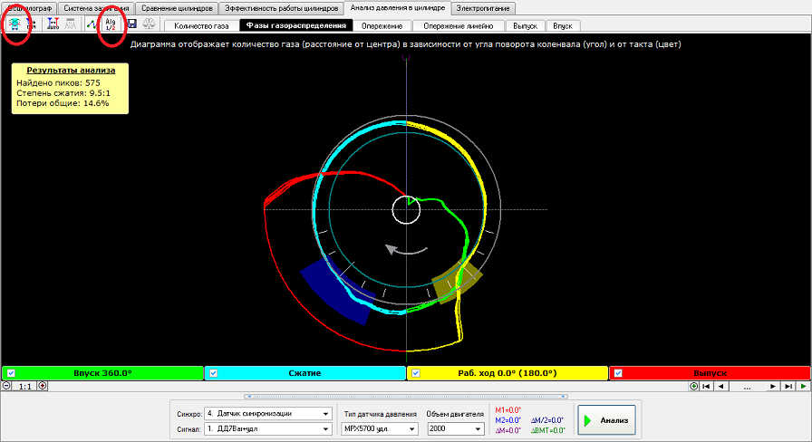

Сообщение andrey36rus » 05 июн 2019, 02:48
киа.zip

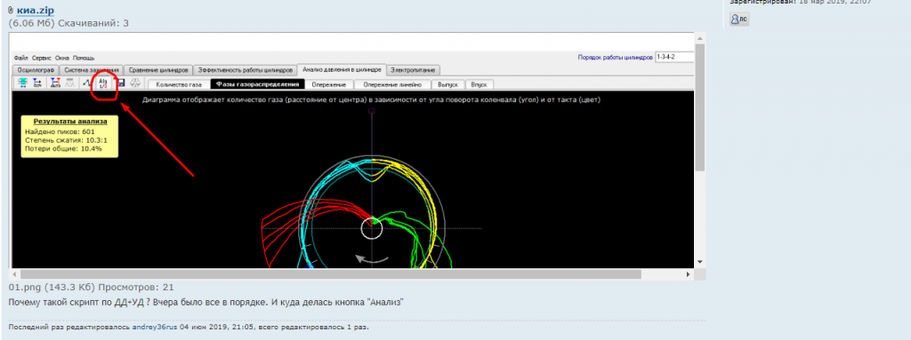

Почему такой скрипт по ДД+УД ? Вчера было все в порядке. И куда делась кнопка "Анализ"
Последний раз редактировалось andrey36rus 05 июн 2019, 03:05, всего редактировалось 1 раз.
andrey36rus
Сообщения: 64
Зарегистрирован: 19 мар 2019, 04:07
Re: Анализ давления в цилиндре.
Сообщение andrey36rus » 05 июн 2019, 02:56
andrey36rus писал(а):
киа.zip
То же самое со скриптами сделанными раньше. Думаю сам диамаг2 здесь не при чем. Скорее всего дело в программе или в компе. Если кто сталкивался с такой проблемой. Отзовитесь !

Сообщение AutoMan » 05 июн 2019, 03:33
andrey36rus писал(а):То же самое со скриптами сделанными раньше. Думаю сам диамаг2 здесь не при чем. Скорее всего дело в программе или в компе. Если кто сталкивался с такой проблемой. Отзовитесь !
Попробуйте эту кнопку нажать

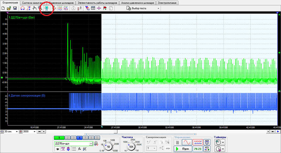

Сообщение yunik » 06 июн 2019, 02:24
Вложение киа.zip больше недоступно
Вложение 01.png больше недоступно
Старый алгоритм не корректно провёл анализ потому что ваша осциллограмма записана с пуска двигателя.
Если выделить осциллограмму без части с пуском двигателя и провести анализ только выделенной части тест пройдёт нормально и в старом алгоритме.
Новый алгоритм как видим может "работать" и с такими файлами.

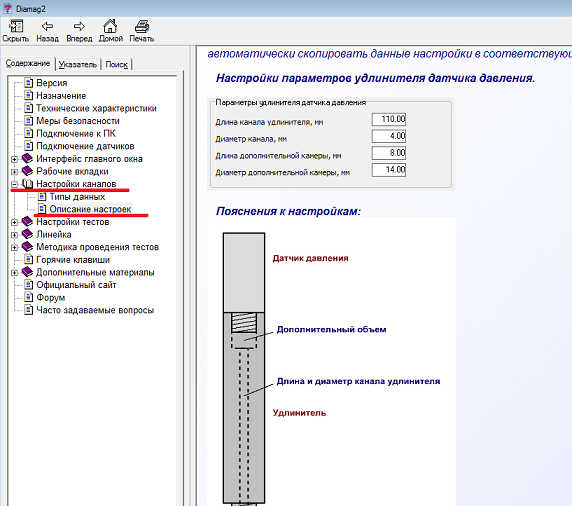

Сообщение Нурик1986 » 11 июн 2019, 04:31
Здраствуйте подскажите пожалуйста при работе датчиком давления с удлинителем где-то отмечать надо ? или ...
Нурик1986
Сообщения: 37
Зарегистрирован: 15 апр 2019, 01:12
Сообщение yunik » 11 июн 2019, 08:56
Нурик1986 писал(а):Здраствуйте подскажите пожалуйста при работе датчиком давления с удлинителем где-то отмечать надо ? или ...
В программе в настройках для датчика давления нужно добавить параметры своего удлинителя.
И сохранить настройку в виде отдельного теста для работы с ДД+удлинитель.
Или создать настройки в виде нового типа данных через вкладку - выбор типа данных из списка и в последующим при работе с тестом для датчика давления при необходимости "подставлять" созданный тип данных с настройкой для ДД+удлинитель.
Какие параметры удлинителя и куда вносить смотрите в справке.

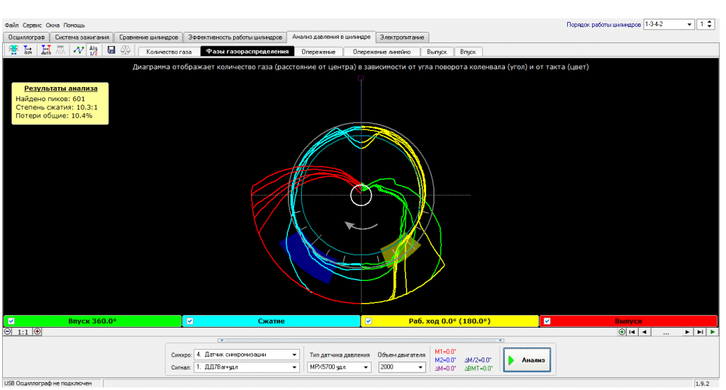

Сообщение Dmitrii » 02 июл 2019, 14:16
Здраствуйте по 1.9.2 двигатель змз 409 анализ во 2 цилиндре потери газов 13% и скрипт пишет неисправности не обноружены что нормально но в 1 цилиндре потери 25% сделал еще замер стало 24% но скрипт пишет все равно неисправности не обноружены,хотя я понимаю что потери больше 20% скрипт уже должен указывать на проблему или нет.
