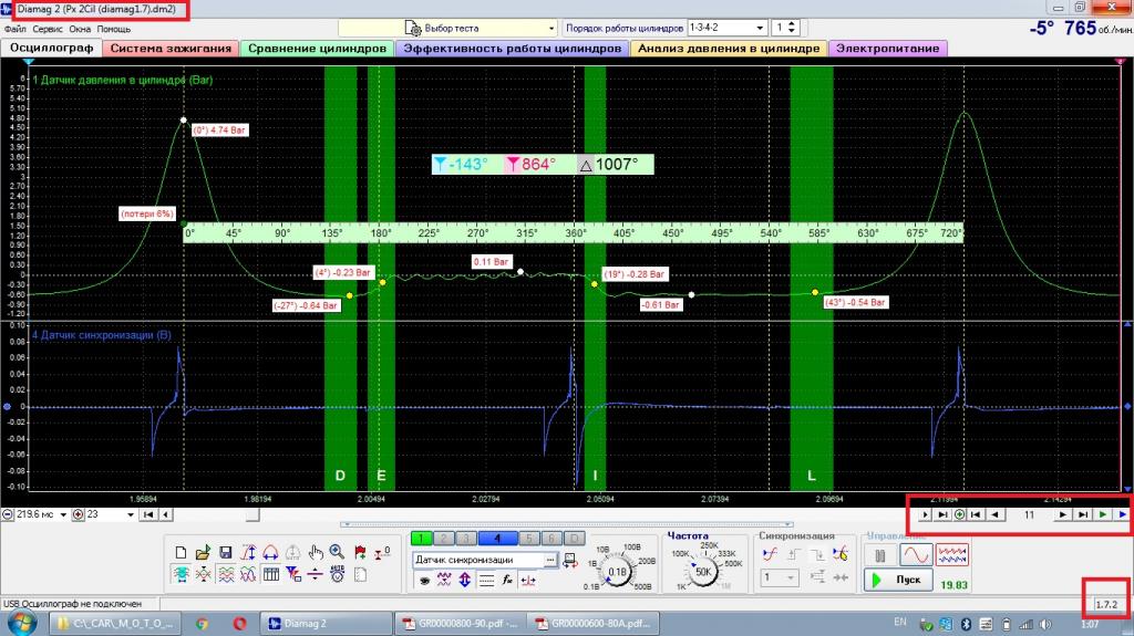

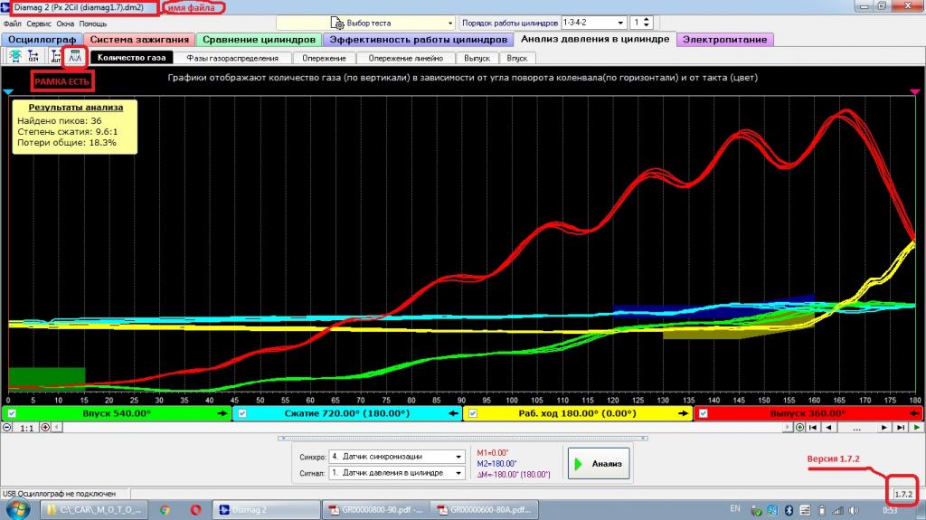

Коллеги, открываю файл Рх, провожу АНАЛИЗ ДАВЛЕНИЯ В ЦИЛИНДРЕ, и кнопка УСТАНОВКИ РАМКИ НА СООТВЕТСТВУЮЩИЙ ТАКТ становится не активной, соответственно и не происходит масштабирование графика. Если открыть тот же самый файл только версией не 2.0, а 1.7.2 проблем нет, все работает как надо. Просьба прояснить ситуацию, что я делаю не так?!
Px 2Cil (diamag1.7).rar

Так вы перейдите в потактовый просмотр графика фаз и кнопка станет активной. А так по не знает на какой такт ставить рамку так как у вас их 8 штук сразу на экран выведено

Большое спасибо! Всё получилось

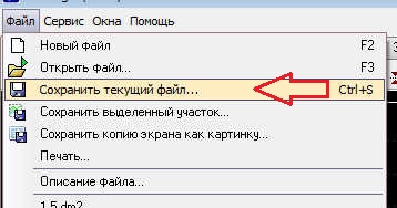

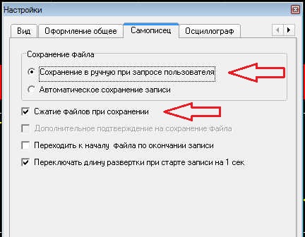

Заметил что при такой конфигурации настроек для сохранения файлов как на первом скриншоте, размер сохраняемых осциллограмм самописцем достаточно большой.
Но если осциллограмму "пересохранить" через вкладку - Файл - Сохранить текущий файл..., "вес" файла уменьшится в разы.
Правильно я понимаю что в первом случаи сжатие не происходит.
И если так не было задумано, хотел бы на это указать.
Ведь логично предполагать что сжатие должно быть в обоих случаях так как установлена соответствующая "галка" в настройках.

Вы верно заметили. При первоначальной записи сжатие не происходит. Это сделано чтобы на медленных компах не было пропусков оцифровки.
