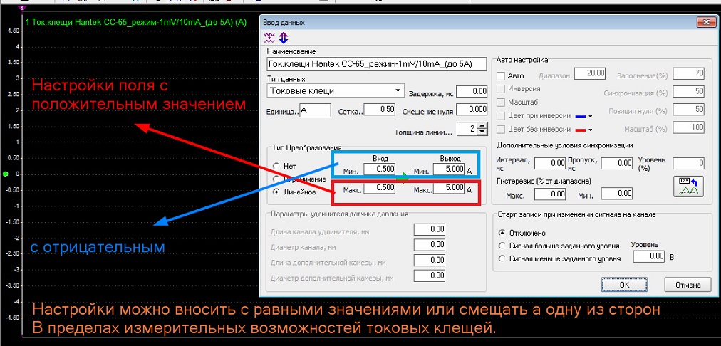

Сообщение pozharskiydn » 11 июл 2019, 00:42
Всё просто, там и вводите пересчёт даных:

Сообщение Авто18 » 11 июл 2019, 04:07
спасибо за ответ! Я так понял перещёт данных вводится с секторе "Тип преобразования". Хочу уточнить: в верхнюю строчку вбиваем наши 0.001 и 0.010 а нижняя для чего?
Авто18
Сообщения: 45
Зарегистрирован: 20 май 2015, 04:38
Re: настройки для Hantek CC-65
Сообщение yunik » 11 июл 2019, 05:22
Авто18 писал(а):спасибо за ответ! Я так понял перещёт данных вводится с секторе "Тип преобразования". Хочу уточнить: в верхнюю строчку вбиваем наши 0.001 и 0.010 а нижняя для чего?
Вверху вносятся минимальные значения которые будут отображаться в рабочем поле канала.
Внизу максимальные значения.
Диапазон можно выставить любой в пределах измерительных возможностей токовых клещей.
Это могут быть варианты -65/65, 0/65, или выставленные под измерение меньших токов для более детального отображения, пример -5/5 -

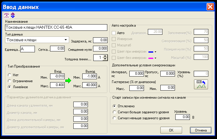

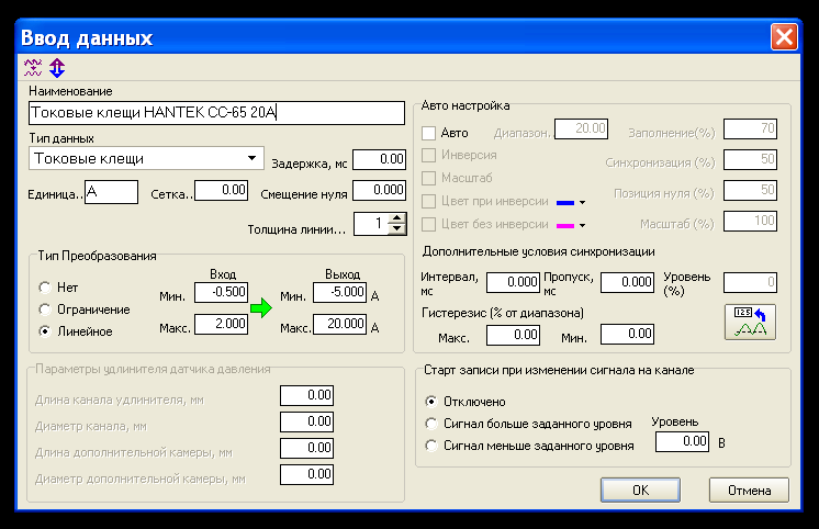

Привет. Вот настройка СС65 на диапазон 20А ... первое положение переключателя. И СС65 на диапазон 40А ...второе положение переключателя.

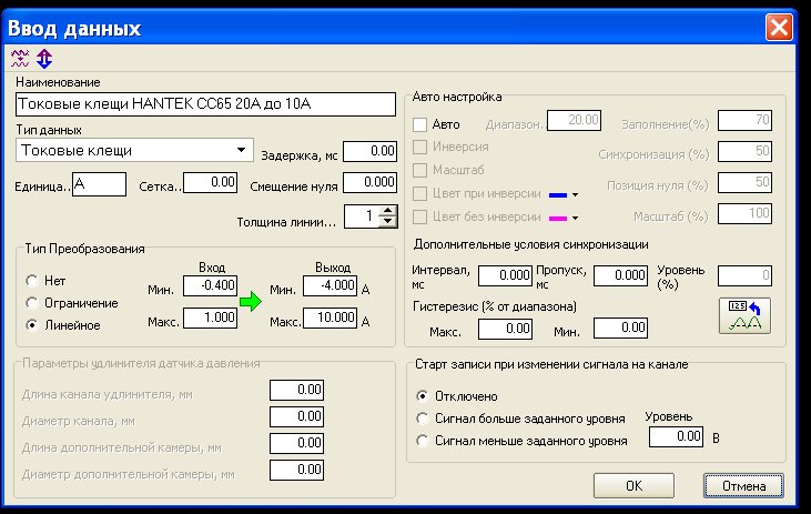

.... можно еще сделать настройку на диапазоне 20А ...первое положение переключателя ... будет увеличенное отображение с пределом 10А. Иногда бывает нужно ... "усилить" чуть.

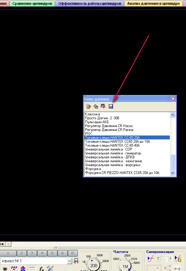

Сообщение doc » 13 июл 2019, 04:47
Здравствуйте, ввёл настройки как на скрине,нажал ок,закрыл программу,запустил заново Диамаг, там стоят другие настройки токовых клещей.
Почему так?
Или надо перед каждым тестом вводить нужные настройки?
doc
Сообщения: 125
Сообщение yunik » 13 июл 2019, 05:23
doc писал(а):Здравствуйте, ввёл настройки как на скрине,нажал ок,закрыл программу,запустил заново Диамаг, там стоят другие настройки токовых клещей.
Почему так?
Нужно сохранить как новую настройку или создать новый тип данных.
Посмотрите это видео -https://yadi.sk/i/JHBCcBBUxtyPCg на нём как делать и сохранять настройки для ДД.
Нужно делать примерно так же но с настройками для токовых клещей, и с отключенным стартом записи при изменении сигнала на канале.
Если видео не поможет пишите.
Сообщение Виджар » 13 июл 2019, 07:51
Привет. Ну а "сохранение" кто будет нажимать после "ОК", и перед закрытием программы ..?? )))
