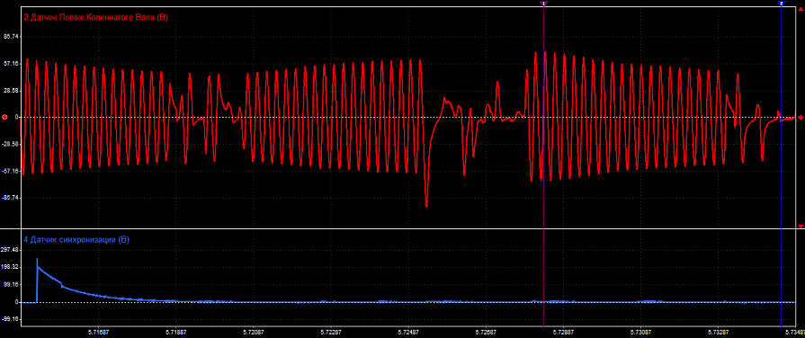

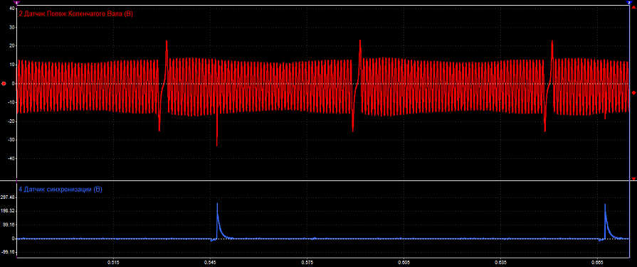

Подскажите, тест не получается, синхронизация щуп в провод катушки зажигания. Ошибка по пропускам во втором цилиндре.

При перегазовках пропадает контакт щупа на ДПКВ. (нужно установить хороший контакт щупа-игла).
Сигнал синхронизации большого уровня, наводит помеху на канале ДПКВ что вероятно так же приведёт к сбою теста, можно попробовать увеличить входной диапазон на 4-м канале, но лучше применить другой метод синхронизации ( по вторички, или индуктивным датчиком).
Re: Непроходит тест эффективности гранта спорт
Сообщение OOA » 16 дек 2019, 04:10
Тут после глюков нет искры синхронизации, а это либо дребезг контактов ДК либо дефектный ДК
