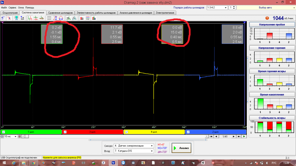

Приехала 2114 с жалобой на троение. Диагностика ошибок не показала. Эбу бош1.5.4.
Снял тест эффективности типа забита первая форсунка. Проверил,почистил, все нормально. Снял сигнал системы зажигания. Показывает странный цифры, особенно напряжение пробоя, как понять???

Импульсы по 1-4 цилиндру отрицательные чего не должно быть во вкладке тесте зажигания.
Вероятно тест проведён не правильно, не верно определили полярность проводов при подключении датчиков DIS.
