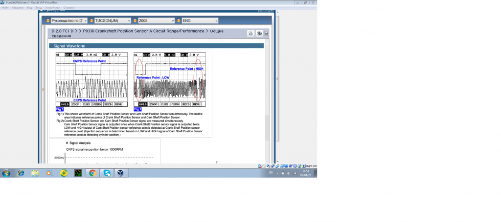

Спасибо коллеги. Дело в том ,что там по 2006 год ,а у нас пациент 2008 и сигнал с дпкв немного другой.
https://www.oktja.ru/uploads/monthly_01 ... 644031.png.
У меня такая ,но не могу утверждать ,что это эталонная .

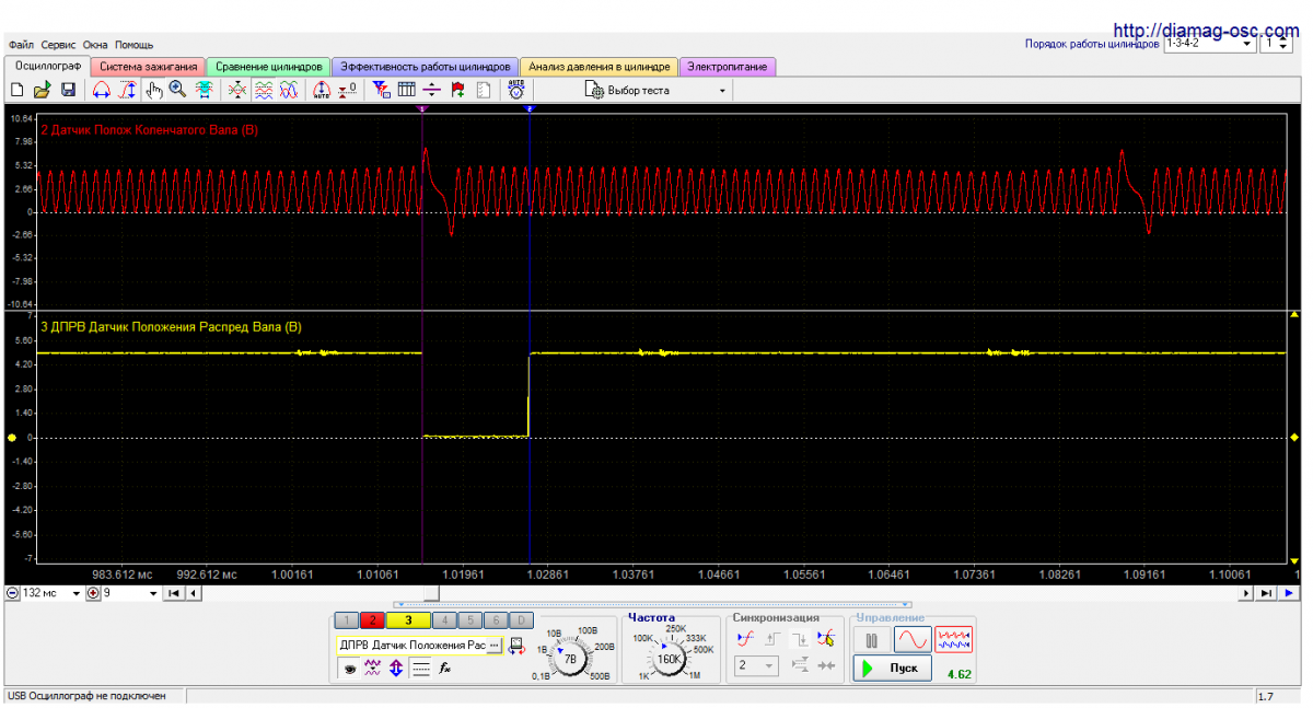

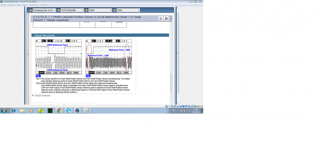

ошибок нетддд писал(а):Спасибо коллеги. Дело в том ,что там по 2006 год ,а у нас пациент 2008 и сигнал с дпкв немного другой.
Здравствуйте Посмотрите вы здесь .вы можете показать свою осциллограмму
2006 god

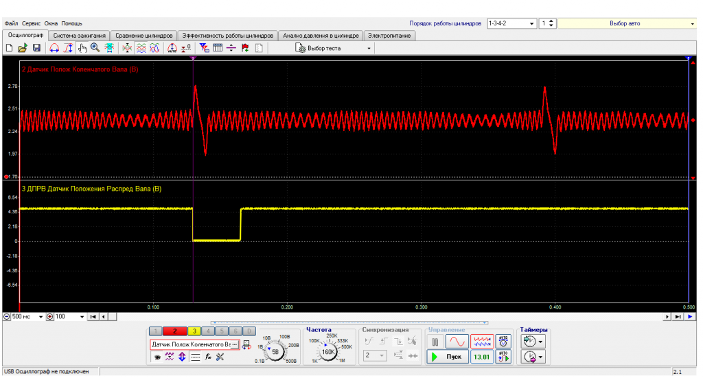

Вот моя осциллограмма дпкв-дпрв сделанная во время прокрутки т.к мотор не запускается.
