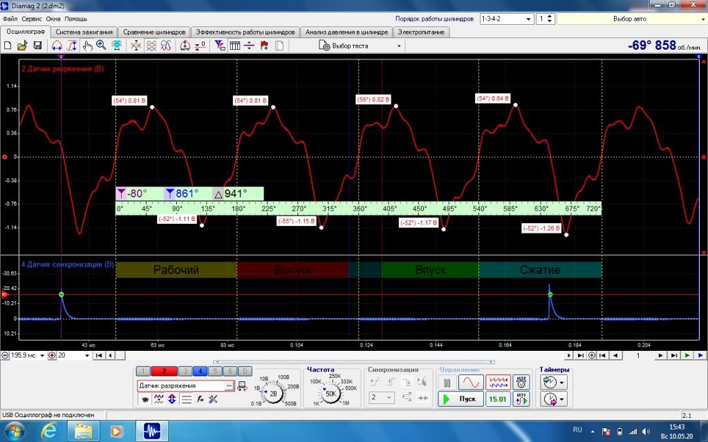

Всем доброго дня, прикупил Диамаг 2, хочу научиться, есть авто ВАЗ 21124 свое подопытное.
Хотел сделать тест по ДР во впускном коллекторе, вот что получается. Руки кривые или что то с прибором, помогите разобраться.

Очень похоже что у вас тот же случай, что описан по ссылкам -https://diamag-osc.com/forum/viewtopic.php?f=15&t=2242&start=0
Re: Помогите разобраться
Сообщение Lugan » 08 май 2020, 00:13
Спасибо, попробую запросить новое ПО

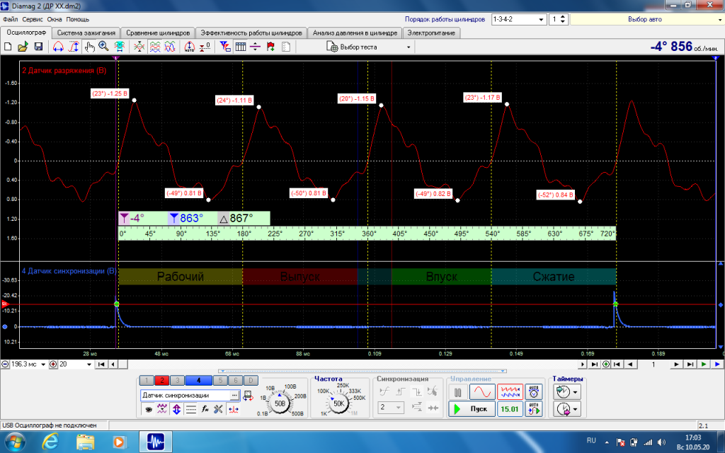

Обновил программу, вроде заработало все, подскажите вот такая осцилограмма, это правильно снято или нет?
Спасибо.

Сообщение diamag2_N261 » 11 май 2020, 00:55
Включи инверсию. Будет понятней.

Сообщение Lugan » 11 май 2020, 01:06
Переделал, я не спец а начинаю учиться, так правильно?

Сообщение yunik » 11 май 2020, 01:21
Теперь правильно, но по моему вам нужно подрегулировать проходное "сечение" в ДР, чуть увеличить, если конечно на вашем датчике есть возможность его регулировать. И в сообщениях пишите с какого мотора сделана осциллограмма (8-16 кл.) .

Сообщение Lugan » 11 май 2020, 01:42
Двигатель ВАЗ 21124 16V. Идут хлопки в выхлопную при перегазовке на сбросе газа, катколлектор убран, завтра сделаю анализ зажигания и тест по ДД.
