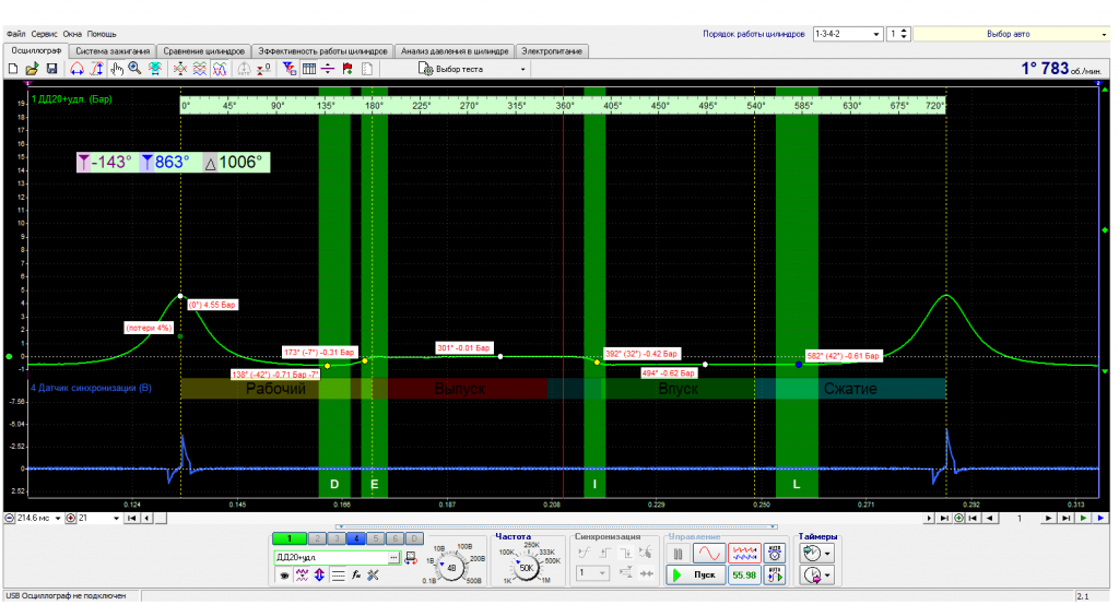

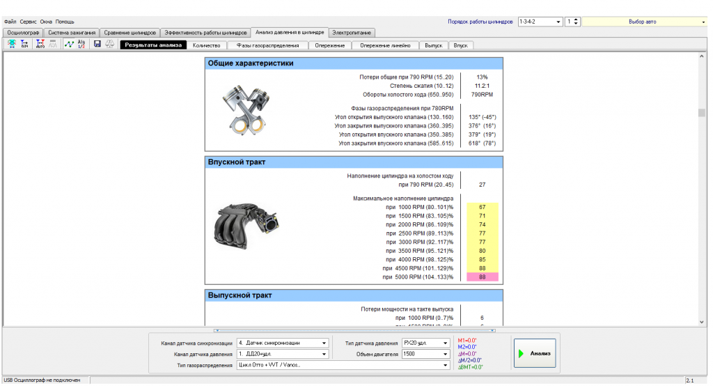

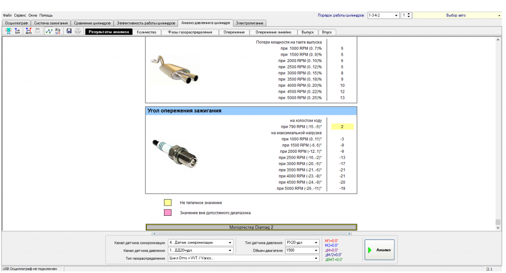

Здравствуйте.Приобрёл Diamag 2.Пытаюсь учиться на своем автомобиле.Если с тестом CSS ,более менее понятно,а вот с тестом Px есть вопросы.Почему угол опережения на холостых позже оптимально +2,+3 градуса?Углы открытия клапанов если смотреть в анализе и на линейке разные.Где правильные?И что со впуском? Плохое наполнение на всех режимах.Автомобиль исправен.Делал тест на Toyota Filder с таким же двигателем.Результат такой же.Сильно не пинайте,только учусь.

По поводу разных углов открытия/закрытия клапанов в анализе и на линейке - переадресую вас на сообщение где есть ответ, там дальше пройдите по ссылкам -
https://diamag-osc.com/forum/viewtopic.php?f=8&t=233&start=50#p43908
