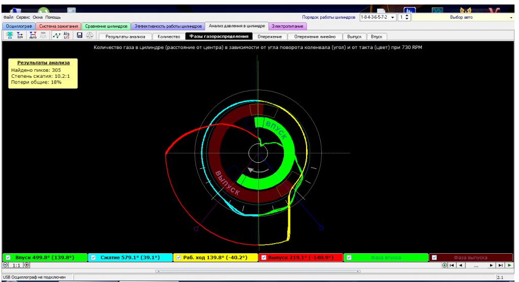

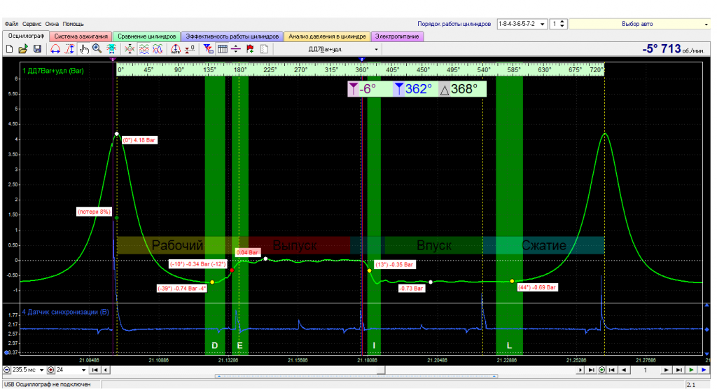

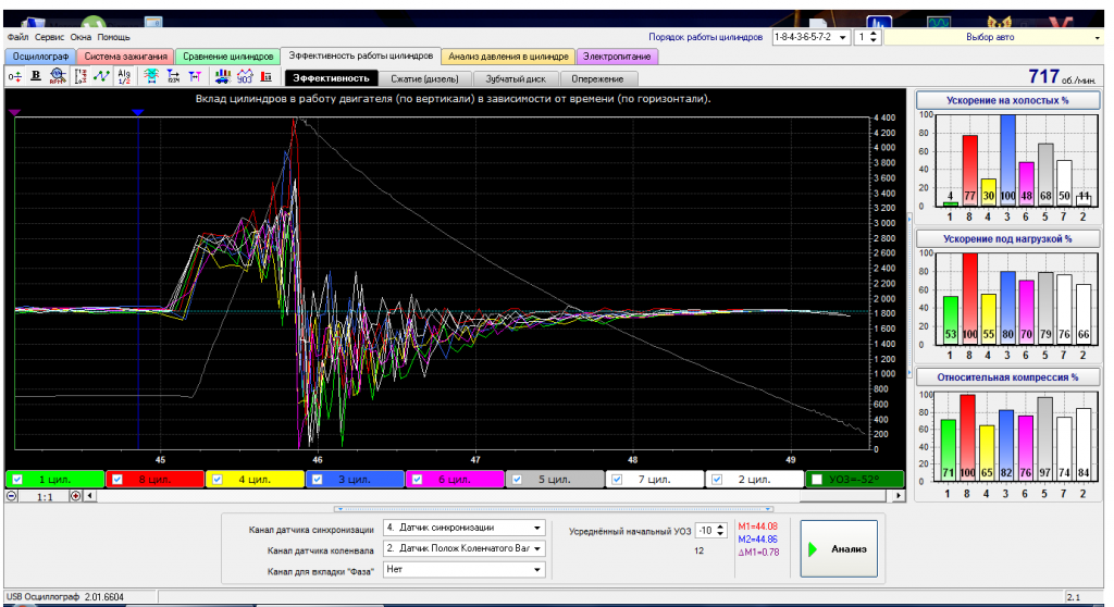

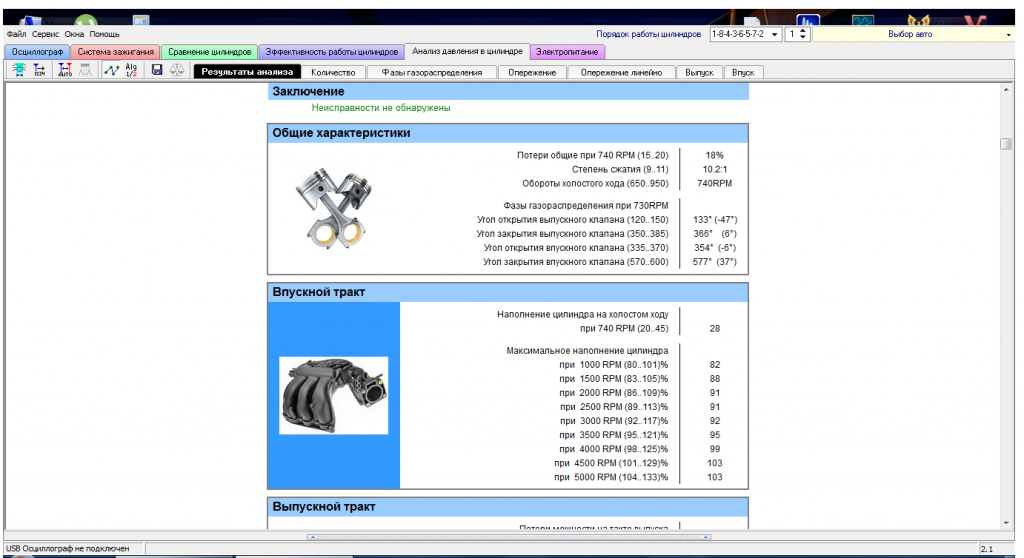

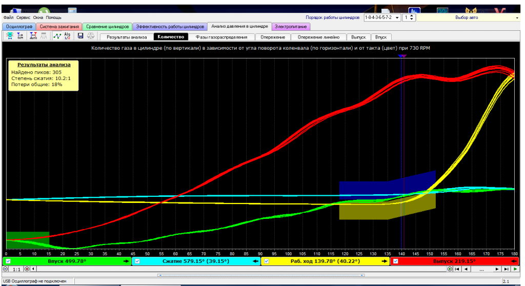

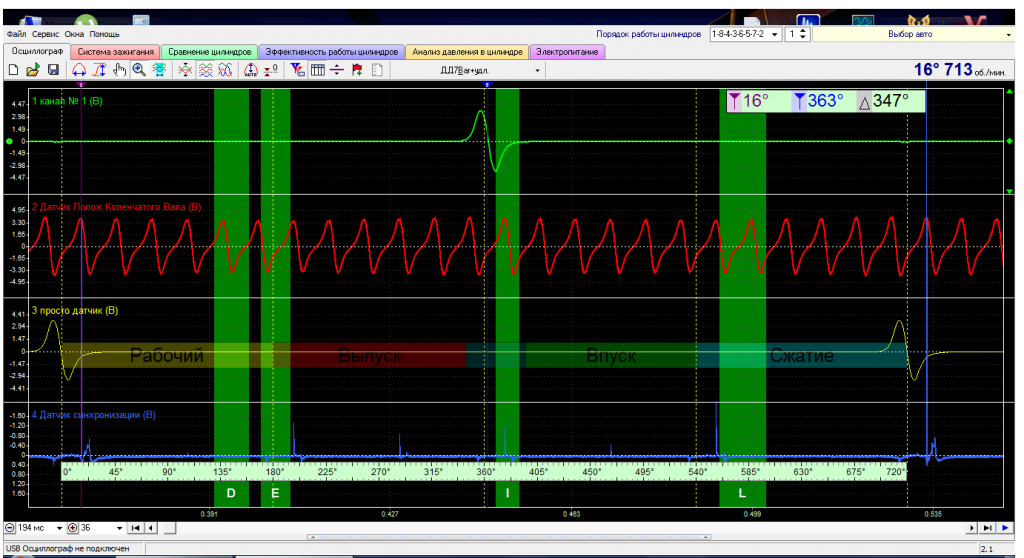

Вот CSS 1UZ без VVTi
Естественно ДД В самом "плохом" цилиндре.
Вопросов к тяге и работе мотора нет.... совсем нет.))
Кстати, заметил небольшую закономерность (на большеобъемниках и не очень). С того цилиндра, с которого берем синхру СSS показывает, что он самый плохой.
При переключении синхры на, допустим, 3й горшок (на том же моторе), показывает, что он самый плохой)). Тоже самое наблюдается на рядных JZ VVTi.
