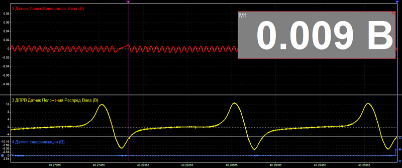

Сообщение yunik » 24 дек 2020, 17:42
Попробуйте провести анализ обозначив на осциллограмме маркерами границы первого цикла.
Если не пройдёт, в таком случаи что бы разобраться что пошло не так нужна ваша осциллограмма, загрузите файл (в архиве) сюда или на облако (майл, гугл, яндекс или др.) а сюда ссылку.

Сообщение yunik » 24 дек 2020, 20:42
Слишком низкий уровень сигнала с ДПКВ, максимальное напряжение по осциллограмме 0.009 В. это на уровне "наводок".
Возможно игла щупа не достаёт контакта в разъёме датчика или подключена не к тому контакту.
Осциллограмму нужно записать заново обеспечив надёжный контакт иглы. Перед записью самописцем проверяйте наличие хорошего сигнала в режиме осциллограф.

Сообщение yunik » 24 дек 2020, 21:21
Немного добавлю -
Несмотря что в вашем случаи проблема не в настройках.
При записи осциллограммы для теста ЭРЦ на этом двигателе, выбирайте в списке тестов настройку - Тест эффективности инд. ДПКВ + инд. ДПРВ в ней третий канал настроен под индуктивный ДПРВ.

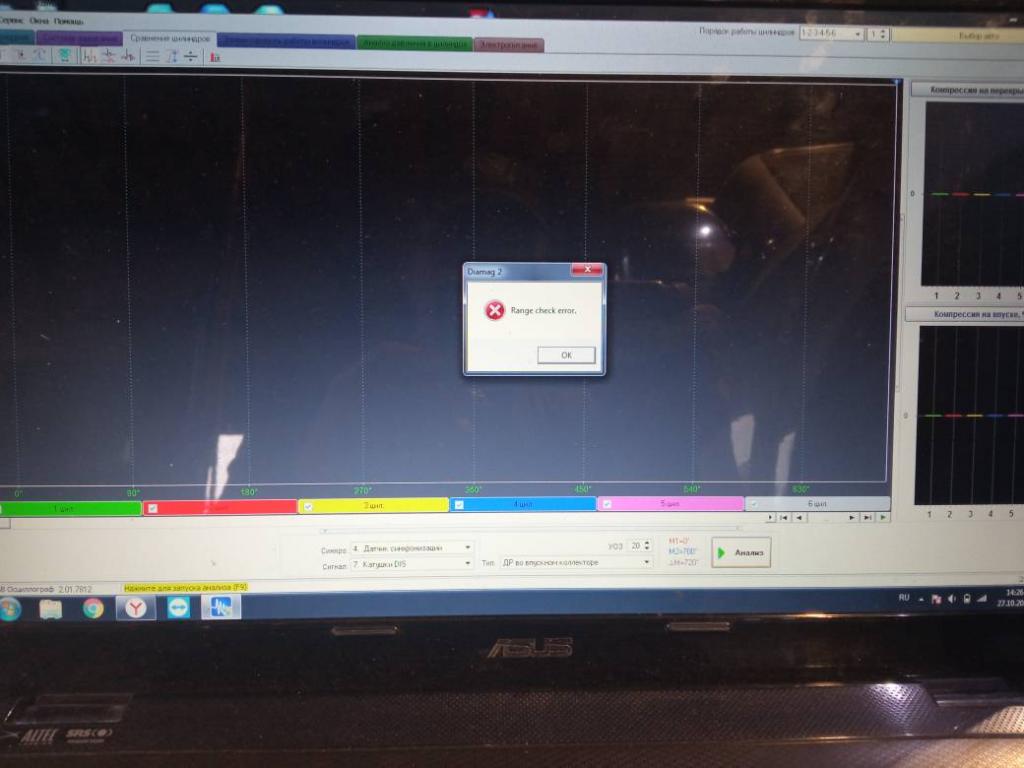

Привет всем! Что то видать не ДОнастроил, прошу подсказки. Провожу проверку DIS, мотор V6, одет датчик синхр и комплект ДИС. При переходя во вкладку "сравнение цилиндров" появляется это, см. фото. И на вкладке "система зажигания" обороты не правильные (были около 700), и восклицательный знак рядом горит. Спасибо!

Сообщение Alex_42 » 27 окт 2021, 23:22
Пуск, нажимали до запуска двигателя или после? Еще, раз справку прочитайте.

Сообщение Моторспец » 28 окт 2021, 03:48
Alex_42 писал(а):Пуск, нажимали до запуска двигателя или после? Еще, раз справку прочитайте.
Разбираюсь. Пока такая информация. Первую запись делал как положено, нажал "пуск"после запуска ДВС. Последующие три записывал выбирая "новый файл" и "пуск" без остановки ДВС. Позже выяснил, самая первая запись-корректна. Читаю еще раз справку.
