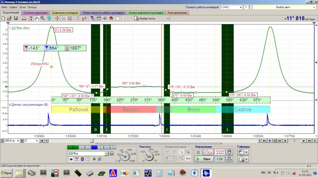

Снял осциллограмму давления в цилиндре на автомобиле калина
1. Ставлю линейку, делаю ее выравнивание. Линейка отображает угол открытия выпускного клапана первой желтой точкой -148 град.

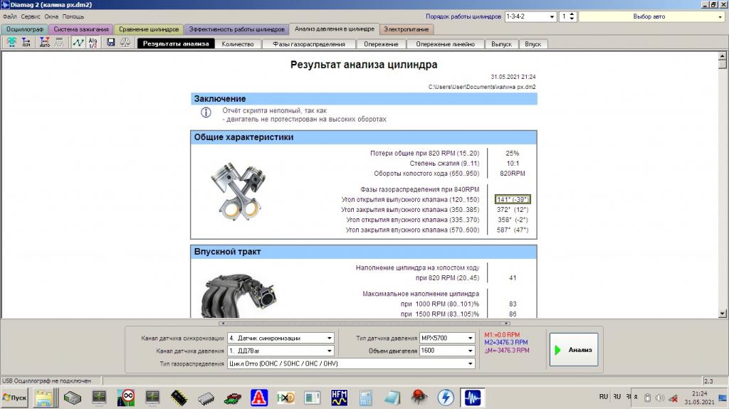

2. Делаю анализ давления в цилиндре, угол открытия выпускного клапана показывается -141 град.
Попробовал по п.1 на разных участках осциллограммы, нигде и близко нет 141 град.
Подскажите пожалуйста с чем это связано или что я делаю не так.

Вы наверно заметили что в окне анализа давления в цилиндре есть выбор - алгоритма анализа, вам следует разобраться почему их два и как они работают.
В описании к версии ПО - 1.9 (начиная с которого появился новый алгоритм анализа давления в цилиндре) по этому поводу admin (разработчик) делал некоторые пояснения - ссылка на описание - Новая версия ПО 1.9.
О различиях в применённых способах (алгоритмах) измерения углов открытия и закрытия клапанов вы можете ознакомится по ссылке - https://forum.injectorservice.com.ua/viewtopic.php?p=78144&sid=5202413a25734e1746e890395fbe158d#p78144, несмотря на то что по ссылке описывается работа анализа в программе другого мотор-тестера, это пояснение подходит и к работе с нашим прибором.
Хотел бы обратить ваше внимание и на описание сделанное при выходе ПО Диамага версии 1.9.1, где есть описание о особенностях выставления рамки через окно анализа давления (о точки D и L), это важная информация которая также может у многих пользователей (тех кто пропустил эту информацию) вызывать вопросы - ссылка - Новая версия ПО 1.9.1
