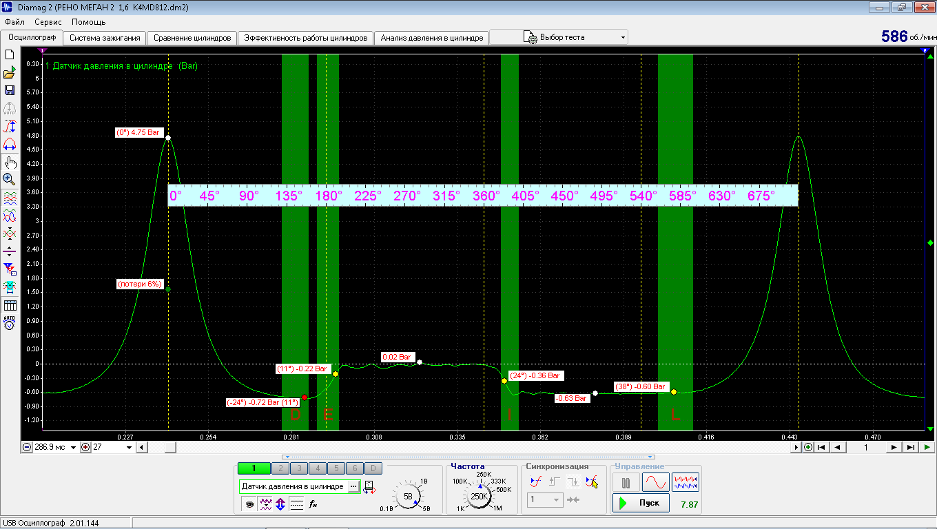

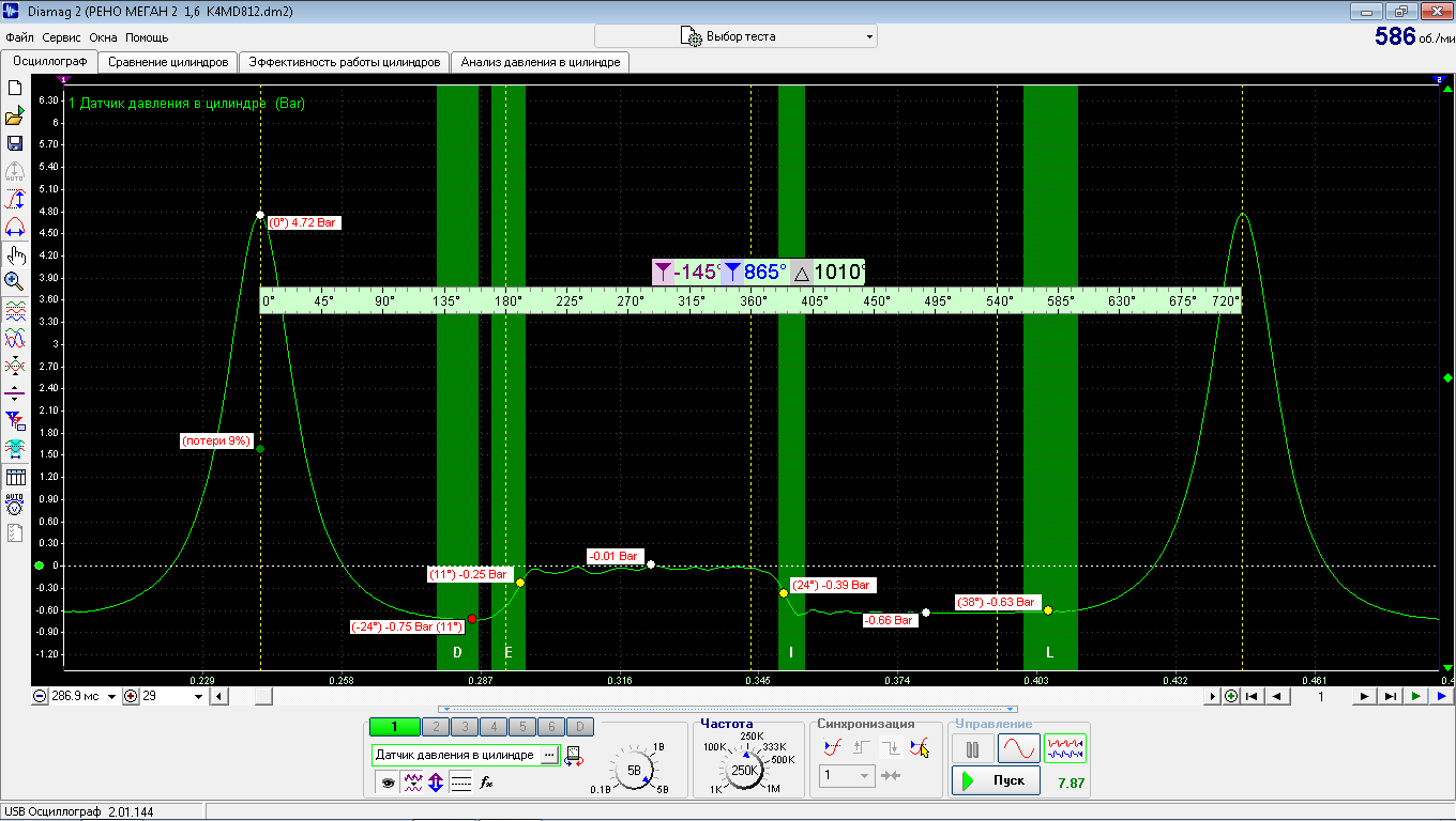

Сообщение Н.З. » 01 дек 2014, 20:16
Для сравнения запись в версии 1 2 6, разночтение не только по потерям.

Сообщение Alex_42 » 01 дек 2014, 21:58
На нижнем скрине видно, что ноль уплыл - на выхлопе разряжение показывает. Думаю, что расхождения появляются от ручной калибровки нуля. Надо делать автоматическую калибровку нуля каналов.
Сообщения: 3385
Сообщение admin » 01 дек 2014, 22:20
Все нашел. Спасибо.
В след версии ПО поправлю.
Калибровка тут не причем.

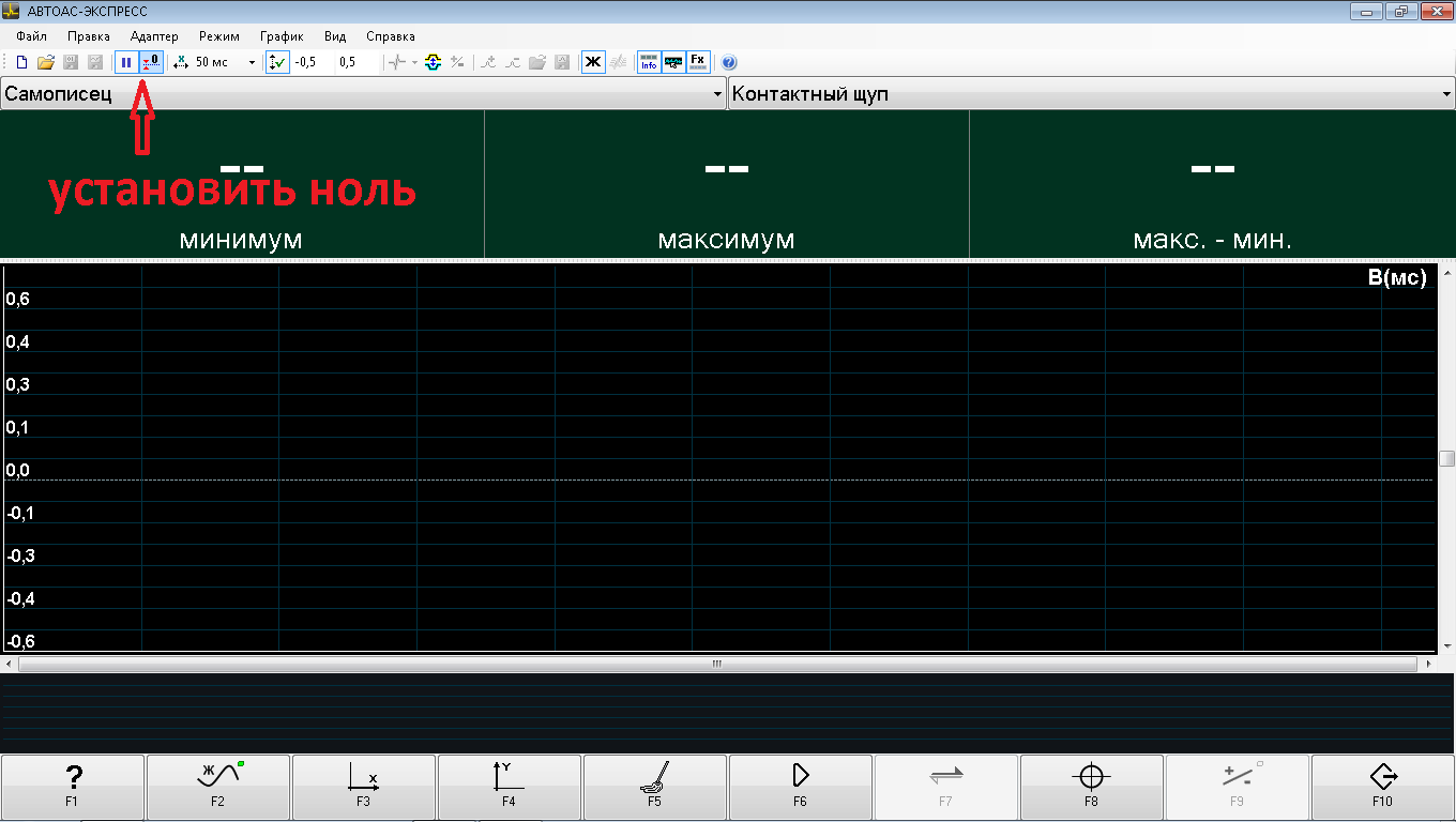

Сообщение Н.З. » 02 дек 2014, 02:21
Александр насчёт автоматического обнуления пользователи Автоас-Экспресс от этого не страдают, но как я считаю для ДД нужно к автомату добавить стрелки на клавиатуре вверх-вниз по 0,01, что то мне подсказывает что нужно.
