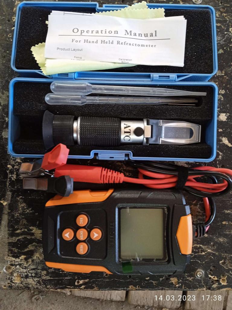

Я этой зимой провел много сперементов с разными Са-Са акумами. Специально для этого купил рефрактометр (на удивление очень точный прибор, намного лучьше ариометра) и тестер акумов. Могу точно сказать одно, на одном и том же акуме Са-Са, в просевшем и заряженном состоянии плотность электролита на поверхности, над пластинами практически не меняется, хотя тестер акумов хорошо видит врутреннее сопротивление, % износа акума и изменение степени ее заряжености в %. Но у моего прибора есть погрешность по напряжению около 0,3-0,4в. Пытался подкорректировать показания, не получилось. Меряю мультком.

Имею два тестера - Autool BT360 (давно владею, оптимист по оценке состояния АКб и есть возможность разобрав корпус откалибровать напряжение ,но помогает не на долго,не рекомендую) и Konnwei KW650( купил в прошлом году,очень понравился,рекомендую,для авто и мото акб.)
