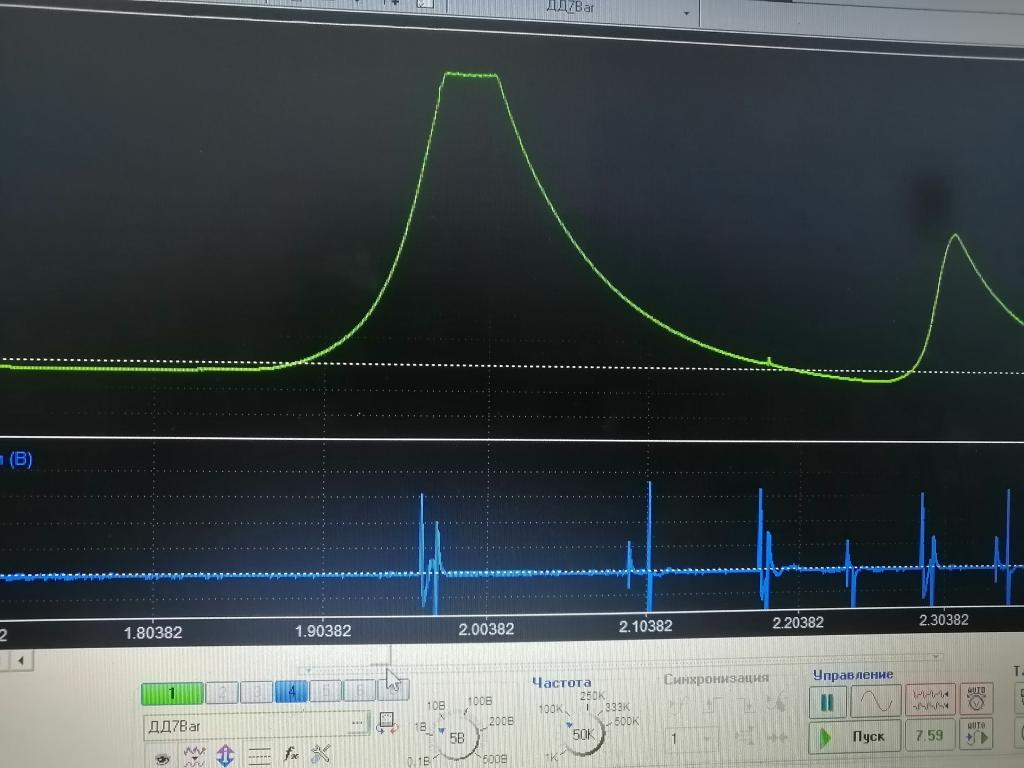

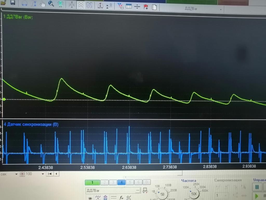

Сообщение Дмитрий Анатольевич » 06 дек 2024, 02:21
Добрый вечер. Выбираю тест ГРМ - при прокрутке стартером сигнал датчика давления
похож на "правду", после запуска двигателя сигнал становиться не понятным.
Такое впечатление - как-будто дискретность обработки сигнала ДД снизилась. Причем, в начале
проведения теста все было в порядке.

Сообщение Р-Дизель » 06 дек 2024, 15:19
Почитайте справку. Анализ давления в цилиндре.
Много вопросов отпадет.

Сообщение Дмитрий Анатольевич » 06 дек 2024, 18:00
Справку смотрел. Понимаю, что датчик беречь надо - думаю, что перегрел;
просто сам датчик давление видит, но на хх осцилка кривая, вот и сомнения - может что с прибором случилось?
Хочу получить подтверждения. что барахлит именно датчик.

Сообщение Р-Дизель » 07 дек 2024, 00:57
Сначала двигатель ПУСК, потом осциллограмма ПУСК.

Сообщение admin » 07 дек 2024, 01:49
запишите осцилку на холостом ходу и пришлите мне файлик на почту

Сообщение syrkin2014 » 14 дек 2024, 04:08
добрый всем .помогите менял датчики давления, менял провода, менял прогу, менял ноуты. осциллограмма не пойми что(( не ужели накрылся сам прибор.подскажите что еще может быть не так(
гранта 8кл.rar
осциллограмма

Сообщение admin » 14 дек 2024, 09:24
Открыл файл, вижу нормальную осциллограмму, что с ней не так?

Сообщение syrkin2014 » 14 дек 2024, 16:48
admin писал(а):Открыл файл, вижу нормальную осциллограмму, что с ней не так?
:shock: может отображается у вас нормально у меня когда смотрю метки выпускных отстают и при перегазовке уходят вперед.и давление в выпуске прыгает большое.и так на всех машинах.диагнозов уже наставил пол района с неправильным грм ездит :lol:

Сообщение Bolgar » 14 дек 2024, 19:12
А физически метки проверяли?

Сообщение syrkin2014 » 14 дек 2024, 22:07
Ну да,на трех машинах причем :cry: вот и пришел к выводу может что нибудь с осциллографом. может сигнал с каким то запозданием отслеживается даже не занаю ситуация не типичная буду про бывать.напишу позже что получилось
