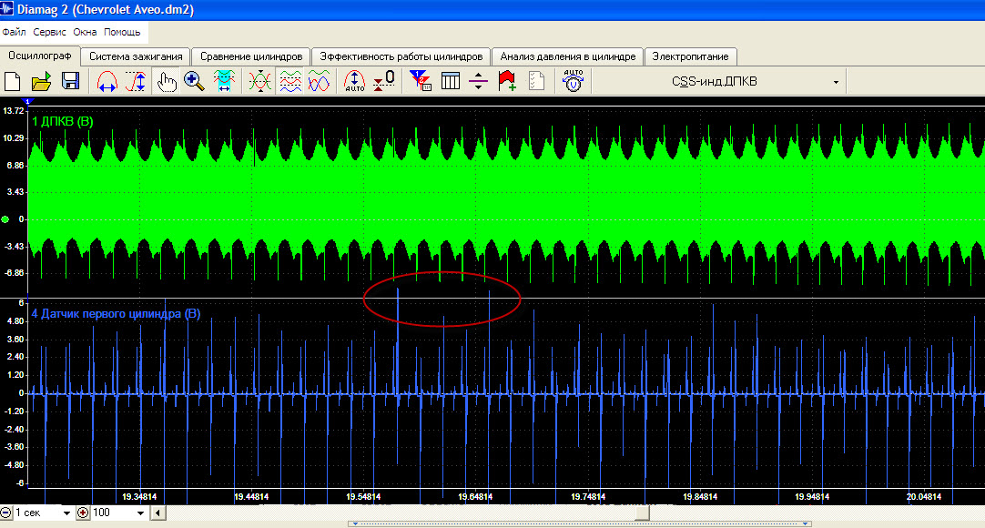

foreman писал(а):Chevrolet Aveo система зажигания DIS
Я так понимаю не правильная синхронизация.
https://yadi.sk/d/AfeveMdifFpoE
Вложение 2.JPG больше недоступно

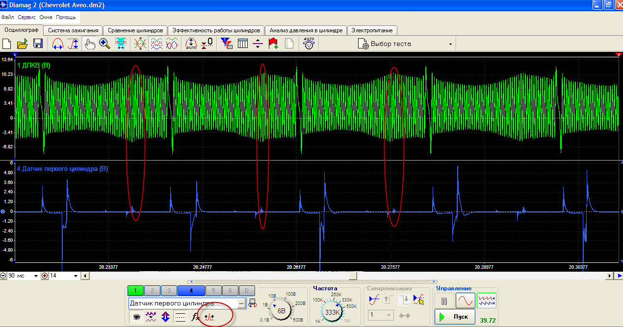

Помехи от ВВ .Пиковый детектор включен?
На канале синхры выключите авторежим и поставьте значение амплитуды что бы синхра на прогазовке не была более 70 % окна.
Провод ВВ подальше от провода ДПКВ+ синфазный фильтр на синхру.

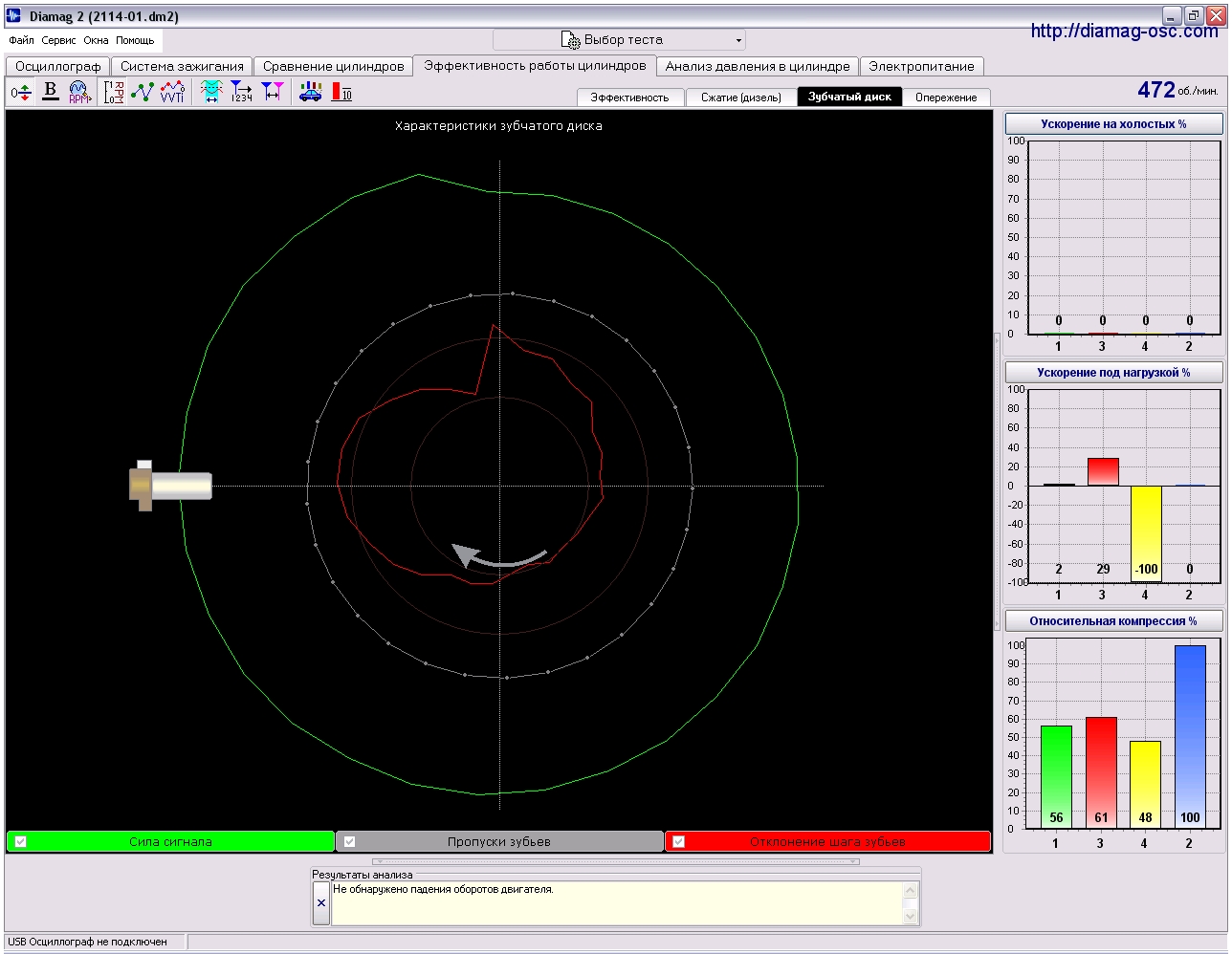

Подскажите анализ не проходит из-за задающего диска?
https://yadi.sk/d/ahNjzIAdfZRy9
Sergey-56
Сообщения: 36
Откуда: Оренбург
Re: Проблемы при диагностике эффективность работы цилиндров
Сообщение Alex_42 » 28 мар 2015, 01:11
Калибровка по какой-то причине не прошла - диск в 29 зубьев определился. Возможно, импульсы синхры имеют большую амплитуду. Перешлю файл Алексею.
P.S. Глянул - мало начальное время работы на ХХ. Надо хотя бы, секунд 10 чтобы поработал движок на ХХ перед перегазовками.
Сообщения: 3385
Сообщение Sergey-56 » 28 мар 2015, 03:49
Движок работал более 10 секунд. Этот файл я обрезал, что бы был меньше размер.
Результат такой же. Тест делал несколько раз. Амплитуду изменял.
На движке реально пропуски по 2-му цилиндру. Пневмотест показал утечку в впускном клапане 2-го цилиндра.
