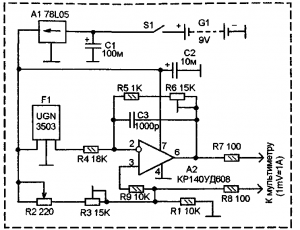

Покопавшись в инете пишу чего накопал.Клещи кт-14 на самом деле являются полуфабрикатом.И подключить к диамагу их получится если собрать схему типа той что на рисунке.В МТ Мото Док это реализовано скорее всего в корпусе МТ.Непонятно чего на них ценник такой просто кусок ферита и датчик хола.
http://cxembl.net/avtomatika/pristavka- ... ovy-e-kle/

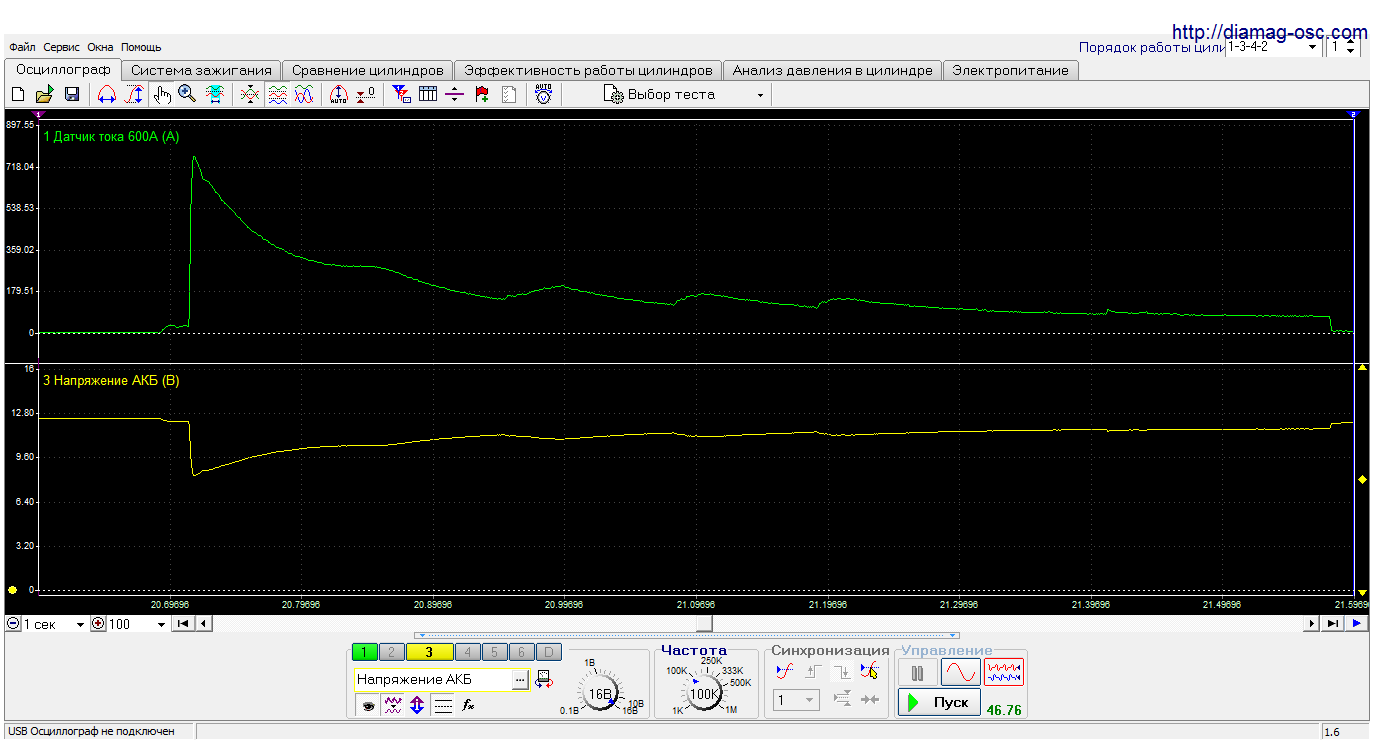

Предлагаю вместо дорогих токовых клещей использовать токовый сенсор "YHDC HSTS21 Hall Split-core Current Sensor Input 600A Supply voltage 5V". (Датчик нужно брать с обозначением HSTS21, а не HST21. И напряжением питания 5В. так как бывают и на другое напряжение. Например 12В.) На торговой площадке ebay такой сенсор с доставкой можно купить за 850 рублей. Причем параметры у данного сенсора лучше чем у токовых клещей. Точность преобразования +-1%, линейность 0,1%, максимальный ток 600А, в пике до 1000А. Питание 5В позволяет подключить датчик тока к первому каналу через разъем USB. Так подключаются к Диамагу-2 все активные датчики. Это удобно, так как не нужно следить за батареей питания, так как это приходится делать с токовыми клещами. Но не все так идеально как хотелось бы. Магнитопровод датчика удерживается маленьким винтиком который приходится закручивать и откручивать при проведении измерения. Винт М3 мелкий и его легко потерять. Ну а как известно в самый нужный момент этой мелочевки может и не быть под рукой. Но винт надежно удерживает магнитопровод в замкнутом состоянии и не позволяет вносить помехи как это происходит при слабой пружине токовых клещей. Винт можно подыскать с длинной головкой по типу винтов на компьютерных разъемах. Рассверлить в нем (в винте) маленькое отверстие и закрепить капроновой ниткой на датчике. Подключение датчика выполняем подходящим USB шнурком. Схема подключения простая: красный провод к первому выводу разъема (это питание +5В), черный ко второму выводу (это земля), скрученные зеленый и белый провода к третьему выводу (это выходной сигнал). Четвертый вывод оставляем не подключенным. Зто напряжение смещения операционного усилителя датчика. Экран изолируем например изолентой или термоусадкой. В связи с тем что у датчика однополярное питание имеется еще одно неудобство. При нулевом значении измеряемого тока на его выходе датчика напряжение около половины напряжения питания. Опытным путем был установлен диапазон регулировки нуля от 2,35В до 2,55В. Для удобства регулировки выбрано значение 2,45В . Это же значение ставим в настройке значения смещения первого канала . Коэффициент преобразования 0,001В/А такой же как у токовых клещей. Регулируется вторым подстроечным резистором. Калибровка делается просто. Наматываем 20-30 витков провода на датчик и подключаемым через этот провод к аккумулятору нагрузку которую можем измерить обычным тестером. Как правило это ток до 10 А. Значение тока которое должен показывать датчик будет соответствовать показанию тестера умноженному на число витков. Хотя при помощи указанного датчика удалось снять красивые осциллограммы тест ELPower не прошел. По видимому это связано с тем, что тест ELPower не учитывает не нулевое значение смещения. В связи с чем хотел бы обратиться к уважаемым разработчикам. Возможно ли поправить данный момент в программном обеспечении.Изображение
А посмотреть можно ?
Re: ELPower (электропитание)
Сообщение admin » 26 июл 2016, 09:44
Скиньте мне на почту файлики глянуть что получилось

Сообщение Владимир190566 » 27 июл 2016, 00:15
По просьбе трудящихся
