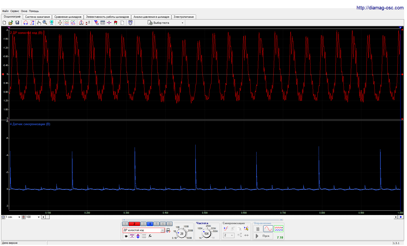

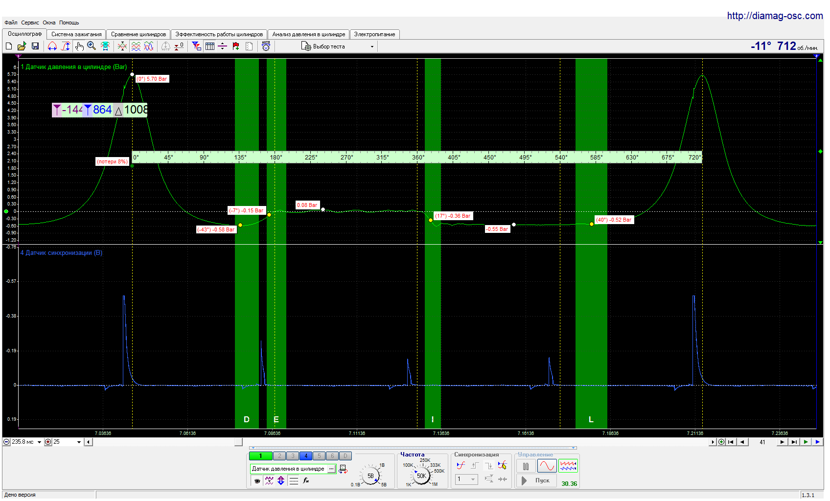

Всем доброго времени суток.
Мозг уже кипит, прошу помощи. VW Passat 1996г. 2 литра, Двигатель AGG, однораспредвальный, 8 клапанов, трамблер, 4 цилиндра, распределеныый фазированный впрыск.
Обратился две недели назад, вялый разгон. Заменили катушку, крышку трамблера, бегунок - машинка побежала. Спустя несколько дней почти та же жалоба, сделал тесты, проверил давление топлива. Результат замена регулятора давления и промывка форсунок. Хозяин отзвонился и сказал что даже не помнит чтобы машинка так бегала хорошо. При нажатии на педальку, аж в кресло вжимает. Единственное, в выхлопной стали появляться как бы небольшие хлопки. Прошло несколько дней, машина стала тупеть и подтраивать. Проверил ремень, все отлично. Начинаю грешить на клапана. Кто в теме, помогите. Выкладываю осцилки, получается хуже всего работает первый цилиндр. Менял местами свечи, провода, форсунки, в принципе ничего не меняется. А с датчиком разряжения вообще практики нет.

Сообщение Виджар » 26 сен 2015, 07:01
На подсосы проверялось??
Re: VW Passat Help
Сообщение Magik270375 » 26 сен 2015, 07:12
Виджар писал(а):На подсосы проверялось??
Дымогенератором не смотрел, он процессе доделки. визуально все хорошо.

Сообщение dsvdp » 26 сен 2015, 17:45
По Датчику разряжения, если подсосов нет, однозначно смотреть клапана. Вершинки выпускных клапанов должны быть выше вершинок впускных клапанов. Когда они на одном уровне, это указывает на проблему.
dsvdp
Сообщения: 281
Откуда: Оренбургская область
Re: VW Passat Help
Сообщение Виджар » 26 сен 2015, 21:57
На старых VAG частенько сталкивался, что вершинки одинаковые, а движок в идеале. Зависит думаю от системы впуска (форма, исполнение). Именно на VAG только встречалось.
По теме... в впускном коллекторе низкое разряжение. Это может быть подсос, ГРМ, богатая смесь. Может придется замерить давление масла.

Сообщение Serg57i » 27 сен 2015, 03:57
Виджар писал(а):На старых VAG частенько сталкивался, что вершинки одинаковые, а движок в идеале.
Поддерживаю, тоже встречал. Вот, может пригодится - осцилка ДД и зажигания с такой же машины (исправной). Зажигание правда переделанное на восьмерочное (катушка, коммутатор).
