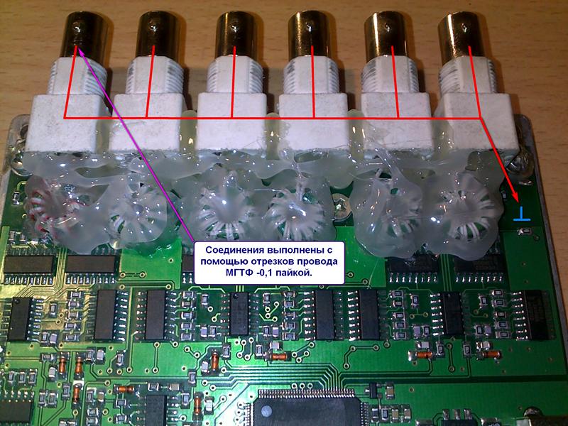

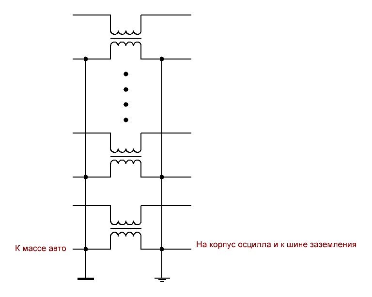

TRV писал(а):Светодиод -хорошо.А корпус метал или пластик? Красное гнездо тюльпана под заземление от проводов датчиков?Хотелось бы еще увидеть разводку заземления внутри корпуса.
Корпус дюралюминиевый. Только уже окрашенный. Два гнезда потому, что у меня синфазные фильтры встроенные. Я намотал их на колечках из неисправных ЭПРА энергосберегаек. Все залил термоклеем. Общий провод фильтров подключается на массу авто и не имеет непосредственной связи с корпусом осцилла (схема ниже). Сам корпус и с ним плата осцилла, заземляются через отдельное гнездо заземления. Выводы входных гнезд перекусил и в разрыв припаял концы синфазных фильтров. Общий провод фильтров пришлось распаивать потом, непосредственно на разъемах отдельным проводом (фото не сделал, показал схематически). В разъемах заземления и общего провода используется центральная часть. В ней хорошо держатся штекеры от мультиметра (или подобные).

Alex_42 хорошо придумал сделать фильтры в самом корпусе - молодец! Хотелось бы узнать диаметр ферритовых колец и каким проводом намотка идёт, сколько витков хватает ( по фото насчитал 11-13 витков)... Вот если бы производитель Диамага 2 сделал бы так же всё внутри, то МТ поднялся бы по рейтингу ещё на ступеньку выше...

Сообщение pvzhar42 » 15 янв 2016, 17:48
а как же это:
Alex_42 писал(а): ... Кроме того, энергия помехи рассеивается ферритом в пространстве, поэтому ферритовый фильтр надо экранировать от других цепей осциллографа.
разницы в качестве сигнала между отдельным корпусом и вашим вариантом не увидели?

Сообщение Alex_42 » 15 янв 2016, 17:49
Мастеровой писал(а):Alex_42 хорошо придумал сделать фильтры в самом корпусе - молодец! Хотелось бы узнать диаметр ферритовых колец и каким проводом намотка идёт, сколько витков хватает ( по фото насчитал 11-13 витков)... Вот если бы производитель Диамага 2 сделал бы так же всё внутри, то МТ поднялся бы по рейтингу ещё на ступеньку выше...
Колечки, внешним диаметром примерно, 12..13 мм. Провод взял двойной от шлейфа IDE80 винчестера. Витков - не критично, сколько влезет.

Сообщение Alex_42 » 15 янв 2016, 17:52
pvzhar42 писал(а):а как же это:
Думаю, что все зависит от уровня сигнала помехи и чувствительности элементов схемы осцилла. Магнитная индукция ферритового кольца сосредоточена в его центральной части. Поэтому, внешнее магнитное поле у него минимально. Пока, все работает нормально.
