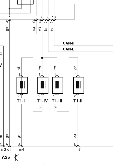

Взять можно, но проблема была. Сценник перешел на аварийный режим работы (катушки индивидуальные), и включил попарный впрыск, и также систему зажигания. Насчет впрыска, сужу по длительности. А вот катушки работали точно парами.
Magik270375
Сообщения: 145
Re: Новая версия ПО 1.7.2
Сообщение Alex_42 » 05 фев 2017, 17:34
Magik270375 писал(а): Сценник перешел на аварийный режим работы (катушки индивидуальные), и включил попарный впрыск, и также систему зажигания. Насчет впрыска, сужу по длительности. А вот катушки работали точно парами.
На Рено катушки включены последовательно и работают всегда парами.
