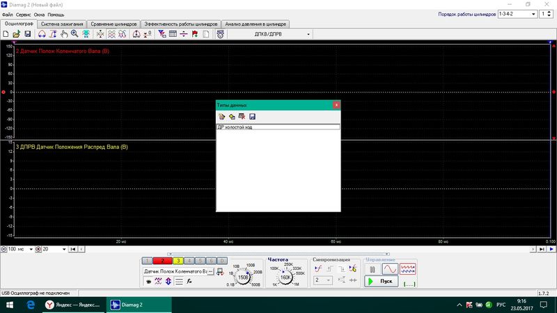

Сообщение Мастеровой » 23 май 2017, 17:25
У меня не выводится список : Тип данных... Как это исправить. Может что то упустил, но раньше всё показывало. А тут случайно включил и вот...
Мастеровой
Сообщения: 417
Re: Новая версия ПО 1.7.2
Сообщение ТолянТоляныч » 24 май 2017, 04:07
Мастеровой писал(а):У меня не выводится список : Тип данных... Как это исправить. Может что то упустил, но раньше всё показывало. А тут случайно включил и вот...
То же самое и у меня.

Сообщение Alex_42 » 24 май 2017, 11:48
Распакуйте файлик в папку с программой Диамага.
