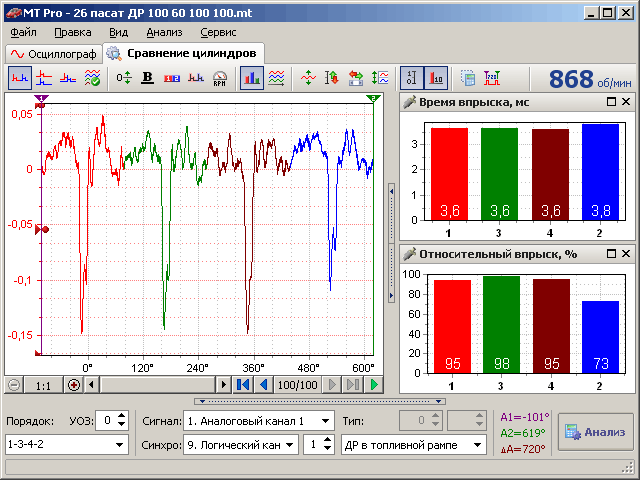

Alex_42 писал(а):По поводу измерения времени открытого состояния форсунки, то с помощью пьезодатчика измерить его сложно.
Даже спорить не буду, картинку тут положу.
Разницу давления "в вольтах" мы определить можем, а время в микросекундах - нереальная задача для осциллографа? :)

Сообщение Alex_42 » 22 фев 2017, 17:35
Hummer-74 писал(а):Отлично... Более удобен для чего? Как он нам помогает выявить льющую, либо забитую форсунку?
Зависимость производительности от оборотов - это кого вообще интересует, что даёт нам этот график, кроме того что он, безусловно, красив?
Теоретически, можно увидеть изменение производительности форсунки из-за снижения жесткости пружины плунжера на повышенных оборотах, т.е. дефектировать севшую пружину.
То, что Мт-про правильно показывает фактическое время открытого состояния форсунок, я глубоко сомневаюсь. На каком уровне правильно измерять ширину пиков сброса давления? Это измеренное время не может совпадать с длительностью подачи открывающего импульса на форсунку. К тому же, варианты изготовления пьезодатчиков могут быть разными и отображение ими формы импульсов тоже будет отличаться. Думаю, что для Мт-про, эта функция - рекламный ход...

Alex_42 писал(а):То, что Мт-про правильно показывает фактическое время открытого состояния форсунок, я глубоко сомневаюсь.
Я тоже. Но статистически, снимая эти данные с разных форсунок одним датчиком - мы имеем одинаковую погрешность, а значит - как сравнительную характеристику использовать можем. И мелкий шаг измерения нам не нужен, усреднение с точностью 0,2мс - вполне.
Alex_42 писал(а):На каком уровне правильно измерять ширину пиков сброса давления?
Точку перекрытия на ДД определяете? Статистически-же... :) На системах с одиночным (без пред.впрыска) впрыском почему не пределить?
