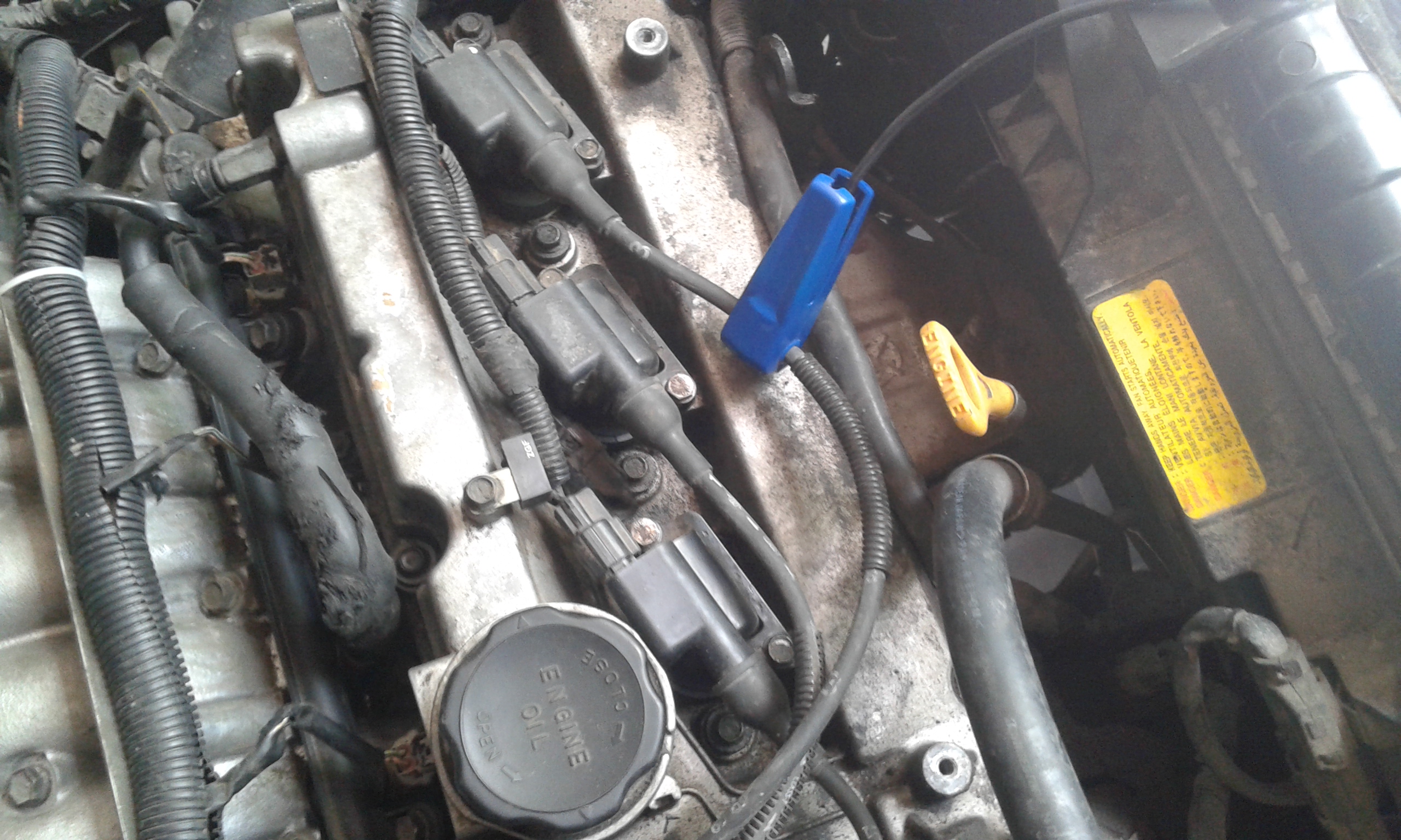

Здравствуйте. не могу сообразит как подключиться для теста системы зажигания. На трех горшках катушки. На других трехбронепровода. Двигатель 3л 6 цилиндров

Можно подключить высоковольтные удлинители (высоковольтные провода) после катушек, за них и зацепится.

Иголками - первичку.
