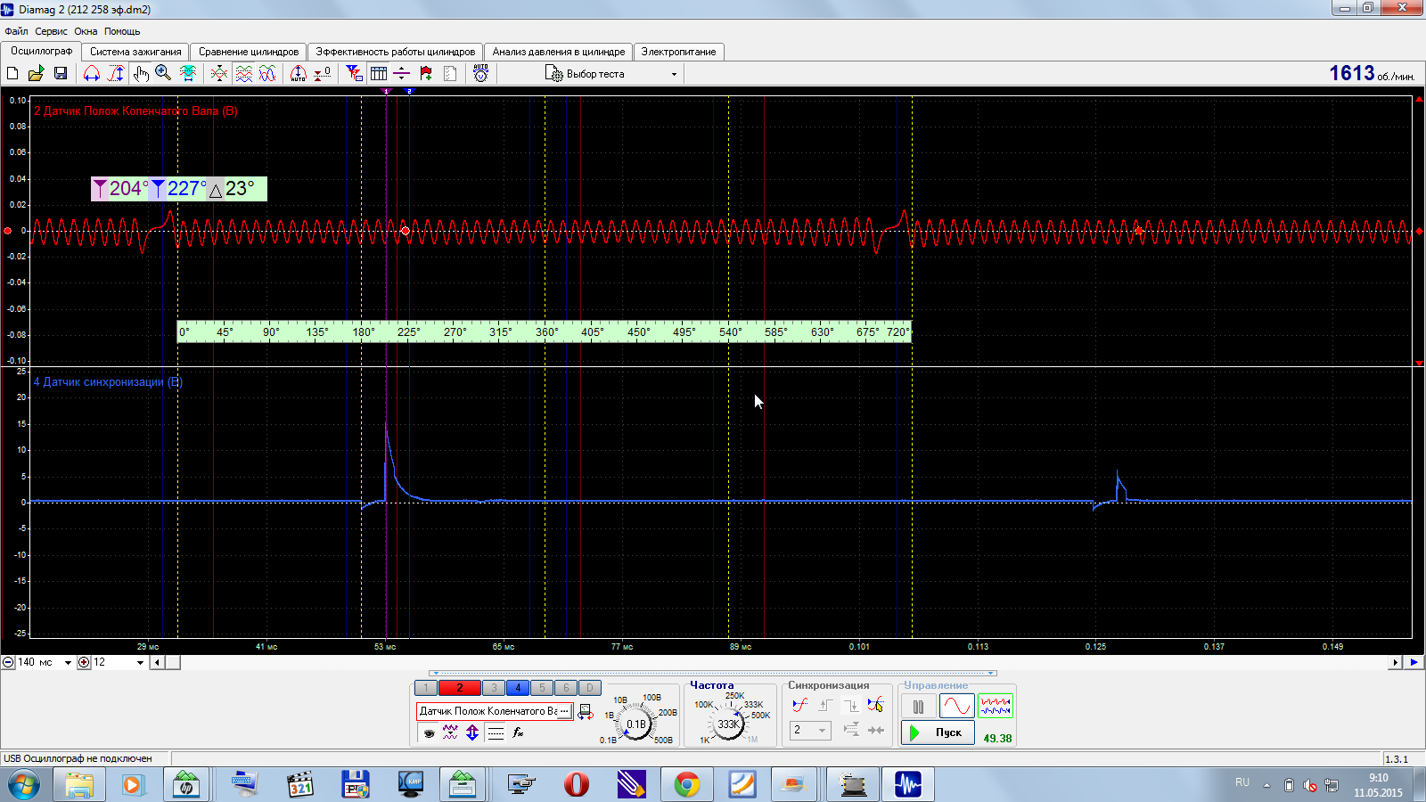

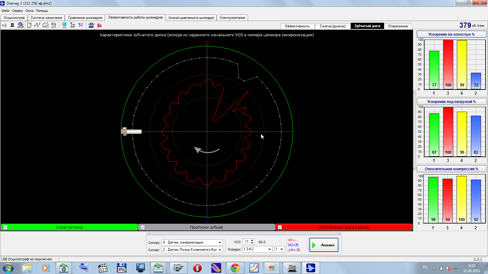

Сообщение petrovih7 » 11 май 2015, 17:00
Alex_42 писал(а):Нужно правильно УОЗ выставить. Смотрите скрин.
от 29.02.2015.15.03
Александр все таки как наиболее правильно подобрать УОЗ по сканеру? но иногда если есть проблемы на сканере он очень сильно прыгает, по вкладке зубчатый диск, что бы 5 зуб совпадал с вертикальной линией? или по УОЗ по линейке при снятии сигнала? Не всегда если брать УОЗ по линейке есть совпадение 5 зуба с вертикальной линией. По линейке получается 23, а по диску 11, где правильно?
