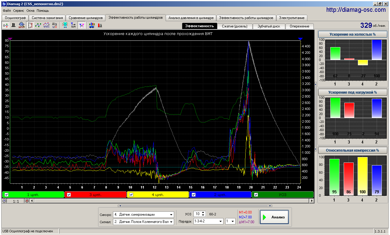

dimit писал(а):а кто подскажет, что не так с этим файлом
https://yadi.sk/d/c8t4QAIWh6EHB
тэст прогонял неоднократно, результат один, сигналы хорошие, я криминала не нахожу, правда двигатель на износе, но ведь тэст должен по любому проходить, а он ни в какую.
двигатель змз-406
Вы недоговариваете что оборотов ХХ нормальных нет- они у вас 1700 и выше потом обороты даёте. Задайте вопрос производителю чтобы он вернул закладку которая была в настройках по определению теста. Там её в последней версии нет.

Сообщение dimit » 06 июн 2015, 21:21
двигатель змз-406
обороты не помню сколько были, не обратил внимания, двигатель на износе, скорее всего около 1000 не более, после перегазовки обороты падали хорошо, скажем так на слух до нормы, другое дело, то что двигатель изношен и к тому же троил, обороты поднимались и падали не так интенсивно, Но ведь графики должен был хоть какие то построить, хотя бы диск определить, сигнал датчика ДПКВ хороший, синхра хорошая, я не вижу где собака зарыта

Сообщение admin » 06 июн 2015, 21:42
Не идет ТОЛЬКО потому что у вас синхроимпульсы непонятные. На каждый оборот а не через один. При этом они все одинаковые. Как ПО может в таком случае понять что от него требуется, как оно может правильно выделить цикл работы двигателя...никак.
Либо нужны нормальные синхроимпульсы либо задать цикл работы маркерами - тогда все идет

Сообщение dimit » 07 июн 2015, 04:24
admin писал(а):Не идет ТОЛЬКО потому что у вас синхроимпульсы непонятные. На каждый оборот а не через один. При этом они все одинаковые. Как ПО может в таком случае понять что от него требуется, как оно может правильно выделить цикл работы двигателя...никак.
Теперь понял, Спасибо за разъяснение!!!, а я сразу и не въехал что проблема в СИ, система DIS компресия слабая, синхронизировался спарком,
а по маркерам не догадался, хотя сейчас и припоминаю, что что то подобное уже читал.

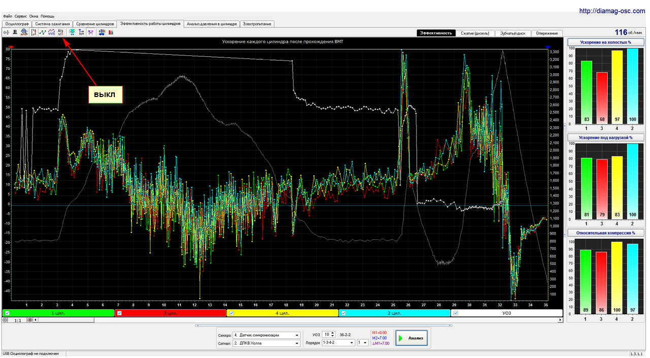

Сообщение Kovax » 17 июн 2015, 19:34
Вчера пытался сделать тест на ниссан альмера N16 с 1.5л мотором (ДПКВ холл+инд линейка) --- ни как не проходит, ругается не видит падения оборотов на последнем этапе (педаль электронная) --- с этим можно чделать что нибудь???

Сообщение Alex_42 » 17 июн 2015, 20:43
Kovax писал(а):Вчера пытался сделать тест на ниссан альмера N16 с 1.5л мотором (ДПКВ холл+инд линейка) --- ни как не проходит, ругается не видит падения оборотов на последнем этапе (педаль электронная) --- с этим можно чделать что нибудь???
Попробуйте выделить 1 цикл маркерами viewtopic.php?f=15&t=107&start=690#p11102

Сообщение frompmr » 18 июн 2015, 00:13
Выключите кнопочку Новый алгоритм. Тест проходит, но он к сожалению не информативный.

Сообщение Kovax » 18 июн 2015, 00:40
frompmr писал(а):Выключите кнопочку Новый алгоритм. Тест проходит, но он к сожалению не информативный.
сохранил только первые попытки теста - из-за вытянутой цепочки мотор тупо реагирует на газ - идею понял, проверю позже))))
