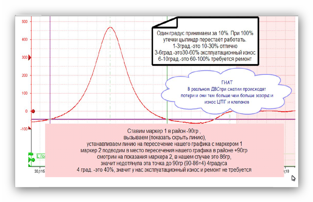

sanya.map писал(а):
frompmr писал(а):Возможно-ли что это подвисающий клапан?
на картинке:
№ 1 - клапан то работает, то нет.
№ 2 - подвис и не работает совсем.
№ 3 - после резкого поднятия оборотов на сбросе закрылся (или перестал подвисать в этот момент) и поэтому компрессия в норме.
Похоже.Вот посмотрите. viewtopic.php?f=8&t=353
Так все же что это? Подвисание клапана, или файл анализируется некорректно?
т.к. пишут "ланос компрессия во 2 цилиндре 0 по осцилке нет проблем по железу".
