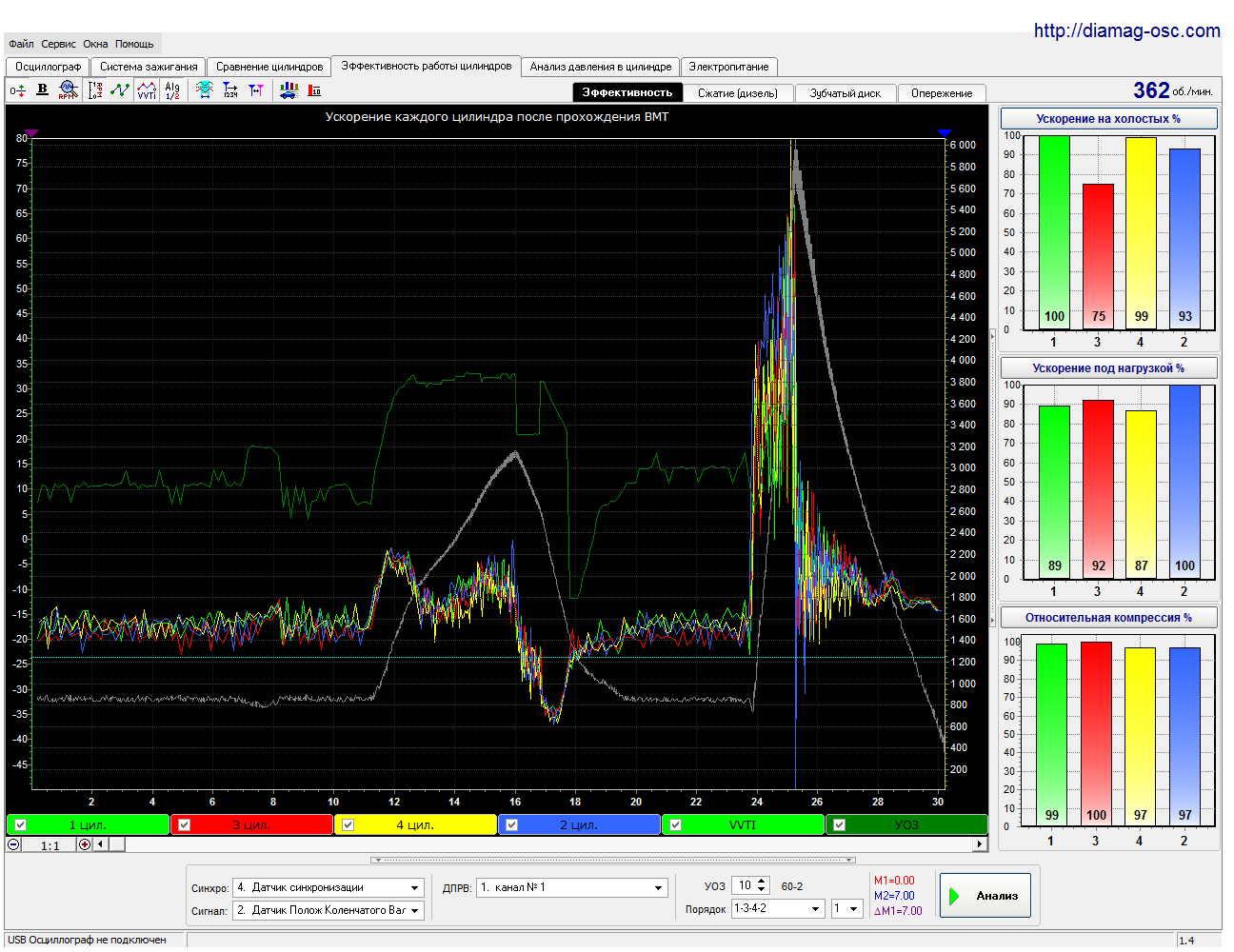

Всем доброго времени суток. Машина Audi A6 двигатель ADR 1,8 1996 год.
До 2500 оборотов за пидалькой бежит хорошо, после 2500 начинает тупить. Подозрение на фазорегулятор. Осцилку снял вместе с датчиком распредвала, но анализа как то не вижу. Что сделал не так?
Скинул на яндекс диск

Что значит не видишь анализа?
По эфф2 3 цилиндр пропуск в начале прогазовки.На ХХ 3 цилиндр хуже всех.
Сообщение Magik270375 » 15 сен 2015, 23:01
kikozik писал(а):Что значит не видишь анализа?
Где данные по распредвалу на графике?

Сообщение TRV » 16 сен 2015, 01:26
Светлозеленая линия,как и вкладка VVTI с галочкой.
Сообщение TRV » 16 сен 2015, 01:34
И первый цилиндр тоже светлозеленый :mrgreen: ,Пусть Алексей Занорин пояснит.

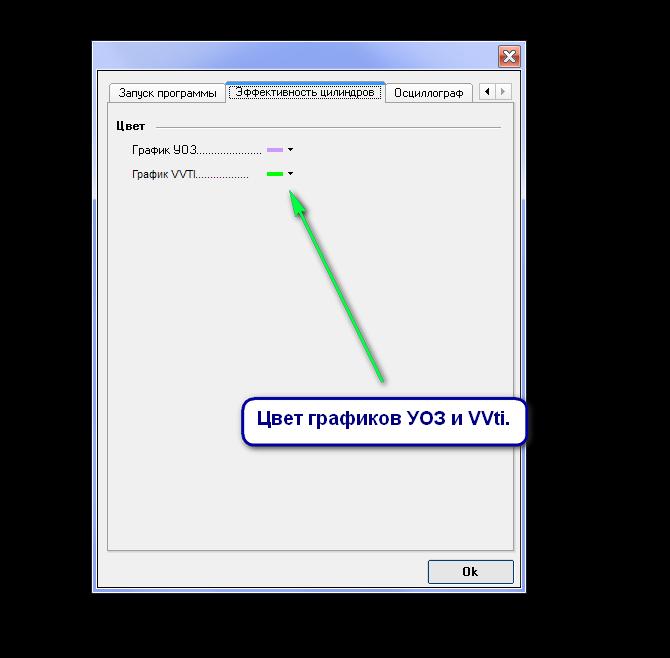

Сообщение Alex_42 » 16 сен 2015, 02:33
Так все настраивается. Вот...
