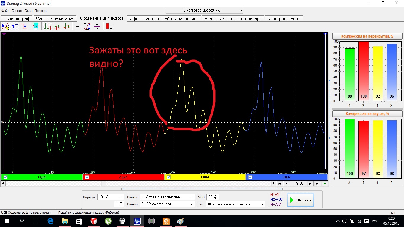

Сообщение Lacostoas » 05 окт 2015, 13:23
А как они могут быть зажаты там же гидрики должны стоять?

Сообщение Alex_42 » 05 окт 2015, 13:54
Если вып. клапаны зажаты, то вторая вершинка вырастает и становится равной или выше первой. Это если фазы грм правильные.

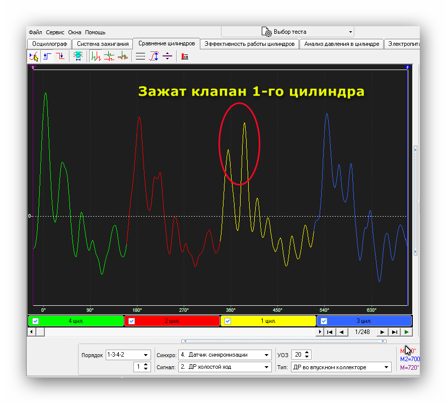

Сообщение sanya.map » 05 окт 2015, 17:09
Если бы были зажаты клапана то компрессия была бы мала.Ниже скрин пример зажатого клапана.

Сообщение Виджар » 05 окт 2015, 18:29
Lacostoas писал(а):А как они могут быть зажаты там же гидрики должны стоять?
Не совсем так.... там типа "стаканчиков" должно быть. Страшный гимор Форд - Мазды. Посмотри сам в базах. На холодную должно быть по зазорам:
Впускной 0,22 - 0, 28
Выпускной 0,27 - 0,33
По зажатию клапана...... мне показалось это на основании того, что на диаграмме нет четкого открытия выпускного. Линия сглажена как бы. Да и рановато как то он открывается. Может и вал не на месте. Как и писалось выше, я бы еще снял ДД в другом цилиндре, ну и прокрутку по ДР. А насчет компрессии.... так она по CSS и так меньше остальных..)))
Сообщение sanya.map » 05 окт 2015, 20:16
Виджар писал(а): По зажатию клапана...... мне показалось это на основании того, что на диаграмме нет четкого открытия выпускного. Линия сглажена как бы. Да и рановато как то он открывается. Может и вал не на месте. Как и писалось выше, я бы еще снял ДД в другом цилиндре, ну и прокрутку по ДР.
Тоже верно.
Виджар писал(а): А насчет компрессии.... так она по CSS и так меньше остальных..)))
Писалось выше,что компрессия 12-13кг,Да и по Css она не критична по отношению к остальным.По ДР.ХХ тоже ничего криминального нет.Если всё же клапан,то пневмотестер в помощь,да ещё бы в паре с дымогенератором.Но моё мнение что то с системой зажигания или с форсами,может я и не прав.
