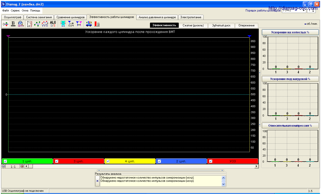

Сообщение salyut22 » 09 ноя 2015, 00:21
Все сделал как в инструкции а он мне пишет когда включаю анализ.что недостаточно искр и что делать

Сообщение Alex_42 » 09 ноя 2015, 01:13
salyut22 писал(а):Все сделал как в инструкции а он мне пишет когда включаю анализ.что недостаточно искр и что делать
Запишите файл и выложите на файлобменник. Глянем.
Сообщение salyut22 » 10 ноя 2015, 03:53
Вот что он пишет после нажатия кнопки анализ
salyut22
Сообщения: 18
Зарегистрирован: 04 ноя 2015, 01:30
