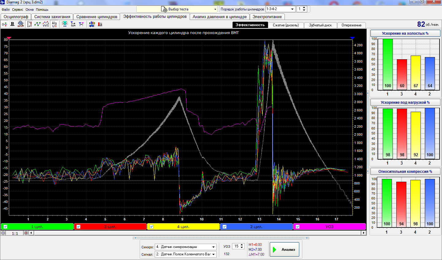

Сообщение Дмитрий 46 » 24 фев 2016, 05:55
Сегодня пробовал снять эрц на своём пассате б3 моно впрыск с венца маховика вот что вышло, кто что скажет, кстати появился протрой на холостом, или чуть выше.
Дмитрий 46
Сообщения: 202
Откуда: Курская область.
Сообщение frompmr » 24 фев 2016, 08:34
Скажите, а как Вы закрепили датчик коленвала?
И почему 132 зуба на задающем?
Сообщение Дмитрий 46 » 25 фев 2016, 02:11
Датчик от ваза, закрепил на самодельный кронштейн в окно на коробке(под резиновой пробкой) для наблюдения за метками выставления к-вала. Если интересно, могу сделать фото. А 132 зуба, так это потаму-что на венце маховика их столько и есть.
