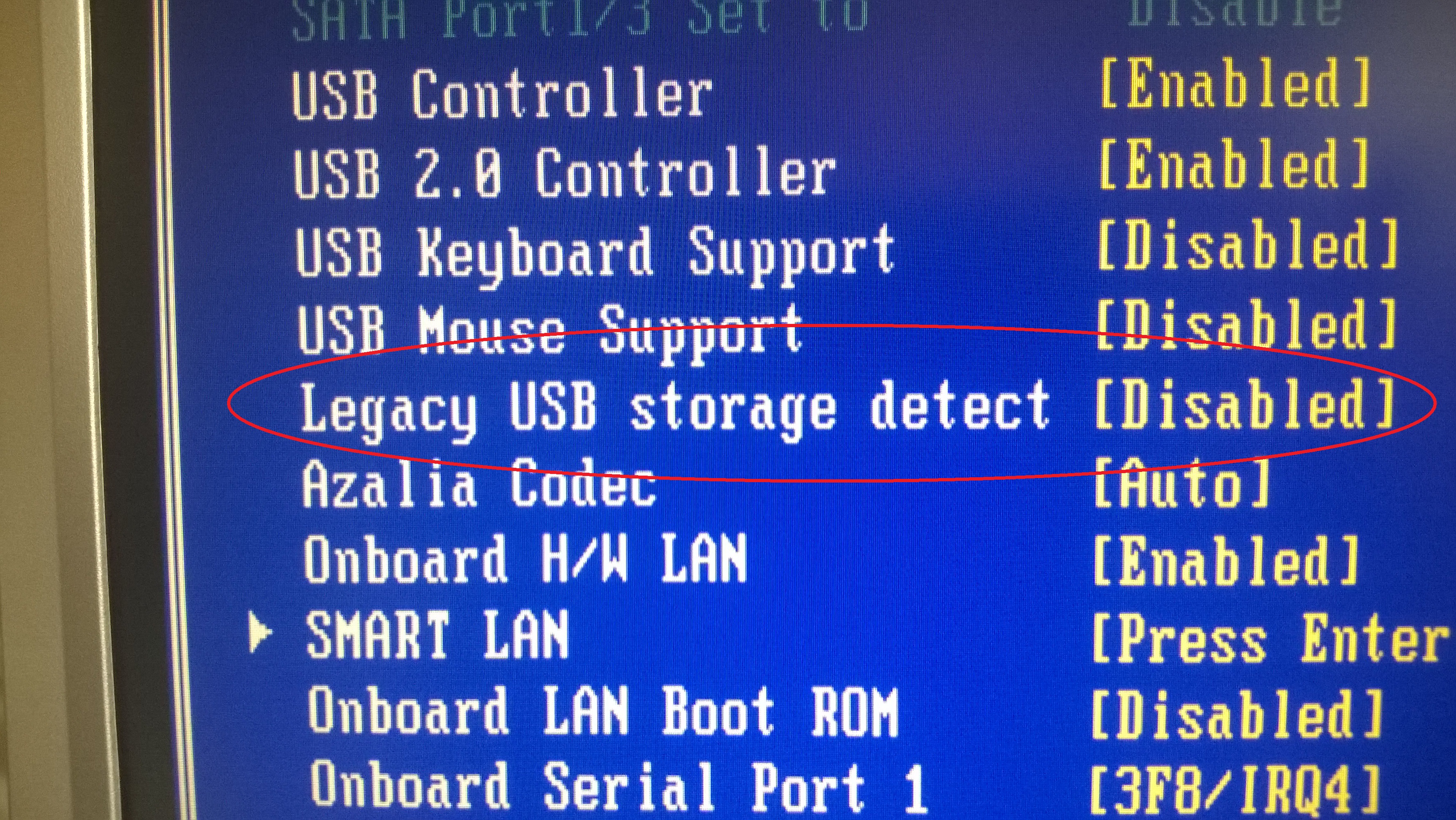

Сообщение Лука Морье » 05 май 2016, 17:21
Здравствуйте!Может быть кому-то поможет. "...Что не так делаю. Если оставить включенный Диамаг то комп не загружается. Пришлось кое что отключить в биосе и сейчас выскакивает окно "The case has been opened" нажимаю F1 и комп грузится. До этого доходил до проверки дисков и опративки и останавливался- ни оперативки ни винтов не видел."
"Было у меня такое на старом компе. Он видел осцилл, как загрузочное устройство и пытался с него загрузиться. Купил плату расширения PCI/USB и проблема ушла."
Лука Морье
