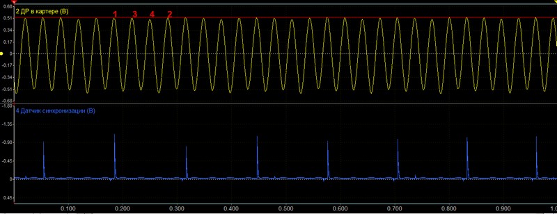

Сообщение dmiha.73 » 26 фев 2017, 00:06
как правильно провести анализ?

Сообщение Serg57i » 26 фев 2017, 06:24
Если синхра по первому и порядок такой - то смотрим по верхам. Все ровно - значит ЦПГ плотная, ну или с равномерным износом, никакой цилиндр не выделяется. При сильной неплотности цилиндра при повреждении ЦПГ - его верх подскочит. Это только направление, а вообще по ДР надо нарабатывать свою базу, приспосабливаться к своему датчику.

Re: Мотортестер DIAMAG 2
Сообщение dmiha.73 » 01 мар 2017, 09:02
спасибо,да я диамаг в январе приобрел,потихоньку нарабатываю опыт. заметил одну закономерность- пока не заведешь,ослик особо не помогает,может все впереди у меня,но осцилки не понятные. даже датчик давления на прокруте не совпадает с дпкв, заведешь все гут. я пока с нашими тазиками тягаюсь, в принципе все банально-плохие свечи,либо бронепровода попутаны местами. для запуска главное давление в рампе,искра, да грм по меткам.
