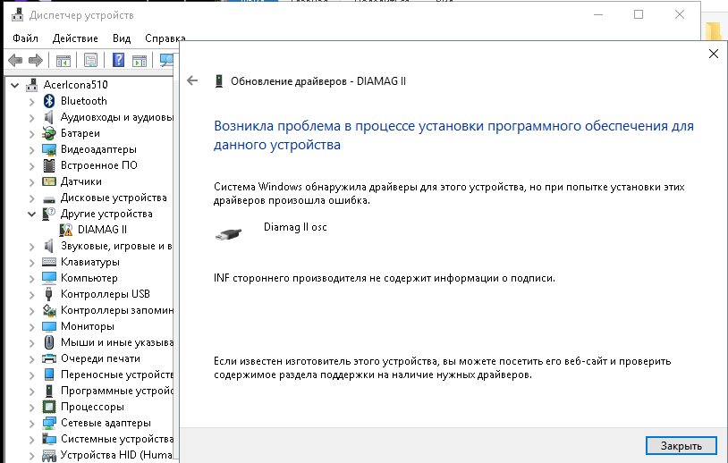

Сообщение Larry74 » 25 янв 2021, 17:53
У кого был опыт установки на 10-ку 32 бит? Ругается, как я понял, на отсутствие цифровой подписи. Есть варанты не сносить новую, купленную 10-ку?
Всё делаю как написано, ставлю драйвер из папки х86, но выдает шибку.
