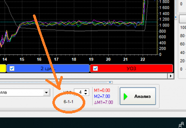

Сообщение АндрейК » 08 дек 2019, 05:20
Вероятнее всего по этому...

АндрейК писал(а):Вероятнее всего по этому...
Подскажите как можно эти параметры поменять?

Сообщение АндрейК » 08 дек 2019, 16:47
Уточните вопрос, потому как если я его правильно понял, то вам надо почитать мат. часть, а если неправильно, то уточните.
П.с. Минимум 4 импульса на цилиндр вам ни о чем не говорит?

Сообщение Temich42 » 09 дек 2019, 02:04
АндрейК писал(а):Уточните вопрос, потому как если я его правильно понял, то вам надо почитать мат. часть, а если неправильно, то уточните.
Я только осваиваю его. Мат.часть читал в обязательном порядке)))) И несколько тестов сделал, но этот никак не могу сделать.

Сообщение АндрейК » 09 дек 2019, 18:40
4 импульса умножаем на 4 цилиндра = 16 импульсов минимум. А у вас? (обведено красным эллипсом).

Сообщение Temich42 » 10 дек 2019, 05:53
АндрейК писал(а):4 импульса умножаем на 4 цилиндра = 16 импульсов минимум. А у вас? (обведено красным эллипсом).
Благодарю за подсказку!
