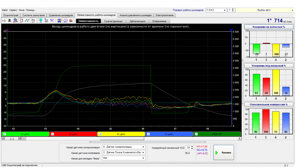

Здравствуйте подскажите пожалуйста по графику всё ли в порядке мои первые тесты !!!!

Сообщение Юрий » 02 июл 2020, 16:22
Subarist писал(а):Здравствуйте подскажите пожалуйста по графику всё ли в порядке мои первые тесты !!!!
Наверное, всё нормально... :shock:
