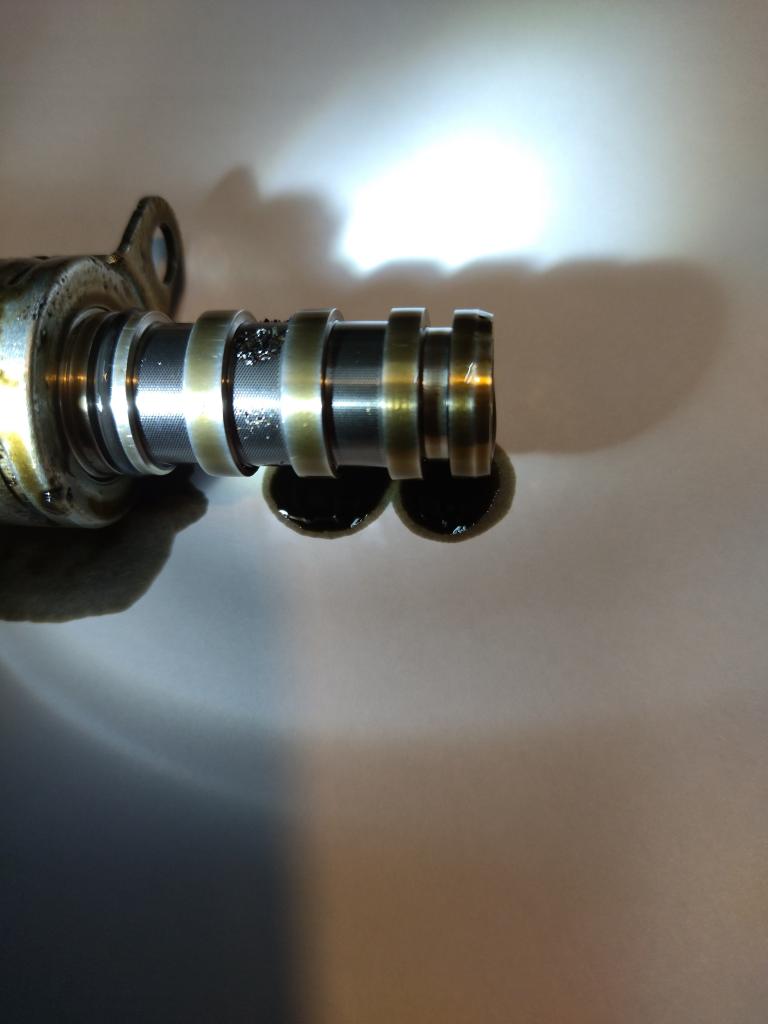

Сообщение oil-serv » 25 дек 2021, 19:14
Выпуск
16выпук.rar
oil-serv
Сообщения: 9
Зарегистрирован: 26 дек 2018, 22:19
Сообщение oil-serv » 25 дек 2021, 19:26
oil-serv
Сообщения: 9
Сообщение Дормидонт » 25 дек 2021, 19:32
Примерно та же самая картина. Стружки, понятное дело, не должно быть.
