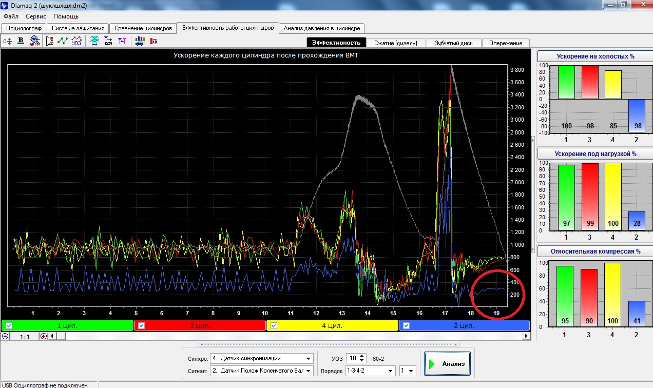

Подскажите пожалуйста!!! Напросился клиент, на 2109, хотя я спешил. Проблема: Троит, со всеми вытекающими... Померил датчиком разряжения, проверил высоковольтку, давление топлива 2.6(сам клапан разницу 0.6 при отсоединении трубки выдает, при выключенном двигане качает 3 очка). Сделал тест по ДПКВ. Как понимаю косячит форсунка(по моему льет), но вот смущает то, что в конце график 2 цилиндра вооообще выпадает, компрессию померить затруднительно, стартер еле крутит. Свеча во втором цилиндре залитая, пробовали менять, картина осталась без изменений .

Сообщение Serg57i » 10 авг 2014, 05:44
Анатолий Т писал(а):Подскажите пожалуйста!!!
Клапан прогорел выпускной во втором - к бабушке не ходи!

Сообщение petrovih7 » 10 авг 2014, 06:29
Поясни почему так решил, понятно что по эфективности видно что проблемы с компрессией, и все, по графику ДР? укажи где это видно, не суди строго набираюсь опыта.
