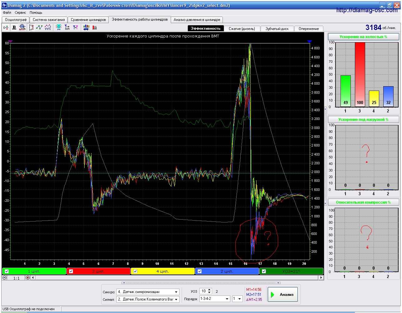

Сообщение Sector_Tula » 14 авг 2014, 16:18
Добрый день. Помогите советом. :?
Машина Lancer 9 1.6.
Жалобы жрет много, по словам хозяина около 18 литров. На холостых работает нормально, если во время движения посильней придавить на педаль, то подтупливает. Когда сильно газуешь, из глушителя воняет бензином. Пробег около 100 тыс, если не скрутили. Стоит 2 лямбда зонда, стоит кат.
Кат не забит, метки стоят правильно. Проверял дд.
Давление померить пока не успел, подбираю штуцера. Сегодня если удастся , померию.
Непонятно почему на css скрипте 2 графика 2 и 3 цилиндра упали ниже остальных в самом конце. И почему скрипт не показал "Ускорение под нагрузкой" и "Относительная компрессия". :?:
Ссылка на файл CSS http://www.fayloobmennik.net/4026398
Lancer 9 1.6 CSS
Sector_Tula
Сообщения: 142
Сообщение Alex_42 » 14 авг 2014, 16:40
Посмотрите на формулу зубчатого диска. Там всего 2 зуба ПО показывает. Подключались, скорее всего к ДПРВ. Или такой там задающий диск установлен. Такого количества зубьев на оборот для анализа недостаточно.
