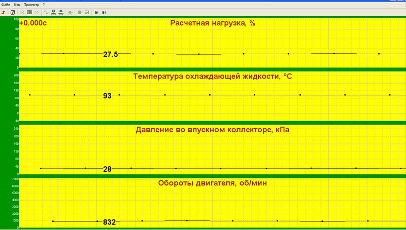

Короткие коррекции в плюсах не критичных, но просится на промывку . Кпа 29 многовато, 26 было бы супер. Обороты 824, большие. Ещё бы шаги РХХ увидеть и обороты бойпасным винтом убавить.

valeron писал(а):Короткие коррекции в плюсах не критичных, но просится на промывку . Кпа 29 многовато, 26 было бы супер. Обороты 824, большие. Ещё бы шаги РХХ увидеть и обороты бойпасным винтом убавить.
Давление, ниже 28 встречал только на япошках. Лог снят не мной. Это из скачанной базы типовых параметров.
Сообщение rins » 15 авг 2014, 07:00
26кпа на ХХ? это редко.
в норме там кпа на лансере.

Сообщение valeron » 16 авг 2014, 00:55
Да , 26 кпа зто идеально работающий двиг. 28, пойдёт . но уже может быть расход топлива завышеный. А обороты? После любителей очистить дроссель до блеска на лансерах, смывают молибденовый слой и потом начинается борьба с оборотами вплоть до замены дросселя. Я лансеры смотрю ультрасканом р1, поэтому нет логов записаных. Как зайдёт сниму лог и выложу.

Сообщение Alex_42 » 16 авг 2014, 01:33
valeron писал(а):Да , 26 кпа зто идеально работающий двиг. 28, пойдёт . но уже может быть расход топлива завышеный. А обороты? После любителей очистить дроссель до блеска на лансерах, смывают молибденовый слой и потом начинается борьба с оборотами вплоть до замены дросселя. Я лансеры смотрю ультрасканом р1, поэтому нет логов записаных. Как зайдёт сниму лог и выложу.
Про Лансер песня старая. Был у меня в прошлом году клиент. Отмыл так заслонку, что серебром блестела. Обороты ХХ больше 2000 были. Временно, лаком покрыл при закрытой заслонке. Обороты стабилизировались. Отправил к токарю или за новым дроссельным узлом.
